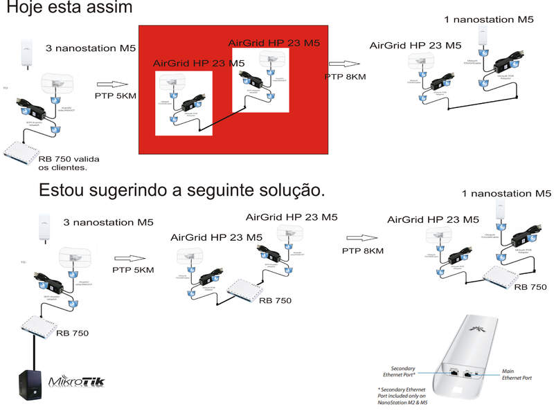

    Amigos, hoje eu vi em um pequeno provedor uma solução que de forma alguma usaria, a pessoa me chamou para dar uma melhorada na rede dele, ao chegar fiquei perplexo com a falta de preocupação com os equipamentos, cabos para todo lado, torre com obstáculo na frente, e o que me chamou a atenção, ele tem 2 PTP, em um dos ptp esta assim.
    Uma nanoBridge 22 envia ..............................> para a ponta B que possui outra nanoBridge 22, o cabo de rede desta aqui vai direto na fonte poe, e envia para uma Nanostation M5. NORMALMENTE EU USO UMA RB750, OU 450 neste meio, mas lá esta direto, ao meu entender isto não é uma boa solução pois sobrecarrega o equipamento, alguém usa assim, ou já viu algo assim? seria uma boa pratica de rede, ou é pura gambi mesmo? todos os clientes são validados no servidor, que por sua vez esta em um local muito ruin.
    Acho que alguns amigos não entenderão o problema principal, que são os cabos colocados de forma precária, equipamentos de qualidade com as suas respectivas fontes colocadas em caixas improvisadas isto que estou chamando de gambi.
    com relação a minha fala "Uma nanoBridge 22 envia ..............................> para a ponta B que possui outra nanoBridge 22, o cabo de rede desta aqui vai direto na fonte poe, e envia para uma Nanostation M5." para facilitar o entendimento criei um diagrama, eu usei a Air grid para exemplificar; mas no local há uma nanobridge 22 M5.

    Ola não há nada de errado nisso. isso é uma rede em bridge.
    Caso vc coloque uma Rb 750 ou 450, vc passa a usar a rede roteada, e fazer a autenticação na torre.
    Não sobrecarrega de forma alguma o ptp, visto que seria necessário muita banda p/ isso.
    Aqui possuo 3 torres + rede de internet a cabo com autenticação centralizada na central, os ptp em wds para repasse de mac, torre onde tem mais de 2 antenas coloco switch.
    Cuidado como vc se expressa, pois pode parecer que vc se sente superior aos demais aqui do forum.
    Obs. Isso não é gambiarra, é rede em bridge.

    Como eu mesmo falei, eu uso a RB750 OU 450 justamente para não sobrecarregar os ptp. A solução que alguém implementou neste ptp que eu me referi, foi quando tinha pouca demanda, mas hoje a realidade dele é outra, e a rede esta muito lenta, então posso usar assim quando for um ptp de pouca demanda e quando for um de maior demanda colocar uma rb 750 por exemplo? se for assim, os dois outros ptp que vou montar para ele mesmo que é para atender 30 pessoas e um trafego de 10Mb não preciso de uma rb, posso colocar direto em bridge, gerando assim uma economia, muito boa a solução.
    Me corrija se eu estiver errado!!
    Me desculpe se por acaso passei a ideia de superioridade, não era esta e nunca será a minha intenção, mas é por que, cabos não organizados em um cpd, em um provedor acaba sendo complicado para os próprios profissionais a proverem uma manutenção interna sem provocar grande impacto na infraestrutura.

    Talvez o texto não esta traduzindo muito bem a questão, então criei um diagrama, a caixa em vermelho é uma duvida, não estou afirmando que é gambi, o que falei chamei de gambi são os cabos todos soltos, tudo de forma improvisada. Fiquei em duvida pois sempre usei pelo menos um switch, para interligar uma antena a outra, mas nunca assim. Para o amigo ter ideia de como estava tudo gambi, tinha fonte ligada direto na energia, sem tomada, e mais de um equipamento ligado na mesma tomada.

    Olha se a rede for em bridge e na ponta do ptp tiver apenas um antena conforme o diagrama nao vejo o pq de por uma rb ou swith. Um gasto a mais desnecessario e mais um equipe para gerar um "possivel" BO na rede.
    Quanto a energia vc pode até ter razao, mas ja penso seu cliente ver o topico aqui no under? Tenho certeza que ele nao iria gostar nem um pouco.
    Entao sei la e boa sorte

    Sobre a Instalação eletrica pode até ter algo de errado, mas não há nada de errado em ligar a porta Lan de uma fonte a porta Lan da outra, pois como o nome diz porta LAN.
    Agora se tivesse mais um equipamento ali ai sim colocar um switch Intelbras ou 3com, agora colocar uma RB alem de gasto desnecessário apenas atrasa a rede afinal vc vai fazer outro nat dentro de uma rede que ja tem um nat, e ainda corre risco de vir um fiscal e decidir que aquela RB é um concentrador e ai merece um registro de estação, por estar fazendo a autenticação de clientes.

    Valeu JonasMT pela dica! com relação ao cliente ver um tópico e achar ruin, já não penso assim, pois duvidas sempre temos. Sem contar que aqui no fórum temos um vasto material de ajuda, o que hoje é minha duvida, ou medo, amanhã será de outro, e quantos profissionais tem suas duvidas, e tem medo de postar a sua duvida? são N. por isso que muitas vezes não descobrem novas técnicas, agradeço a todos por essa dica, inclusive não questionei o cliente por estar assim, só entrei em detalhe na parte dos cabos, e as antenas colocadas em local muito improvisado; hoje mesmo já comecei a mudar os equipamentos de local.

    Se não possui nenhum cliente conectado a aquele ptp a RB só vai atrapalhar, trazendo mais um equipamento desnecessário e um possibilidade de falha a mais, se te clientes que não é o que aparece na sua ilustração, só é valido uma RB se existir autenticação, como você colocou que só existe um concentrador, também não faz sentido.
    já usei ptps assim por bastante tempo sem problema algum.
    Padrão Re: Provedor totalmente bagunçado, ai reclama que é culpa dos equipamentos.
    Não há necessidade de rb450 ali nem se a rede fosse roteada.
    Quanto menos equipamentos houver é melhor para o delay da rede, por outro lado caso queira ampliar ou gerenciar melhor a rede téra que inserir um equipamento como um switch ou RB.
