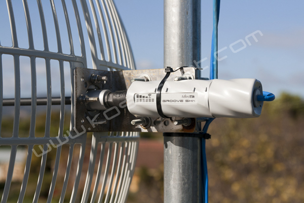

    Pq nao utiliza a Groove A-2Hn caso for usar 2.4GHz ou a Groove A-5Hn pra 5 Ghz. e caso utiliza 5 Ghz. Nos clientes colocar SXT 5HnD caso queira ficar mais barato. A Groove pode ser utilizada com grades tambem
Nome:	         GrooveInstall5-Cabled-Closeup+2.jpg
Visualizações:	245
Tamanho: 	204,0 KB
