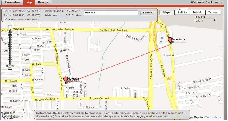

    ola amigos do under, bom to fazendo esse elance mais tenho uma duvida no programa da ligowave aparece que tem 100% de chanche de ficar perfeito , mais na teoria ta dando -80 com 60m tx 24 rx e 84% ccq então não está 100% mais funciona passando 10m full gostaria de melhora mais esse meu ponto a ponto alguem pode me ajudar se pode ser uma melhor configuração.
    Config:
    2x Nanostation m5
    Canal: 6060
    Dbm: 20
    Distancia: 1k
    Airmax: on

    mas uma pergunta amigo visualmente vc tem visada por que 1 km e possivel fazer visualmente os pontos. o programa faz os testes pelo relevo nao levando em conta vegetacao e edificacoes no trajeto.
    Última edição por demattos; 22-06-2012 às 14:15. Razão: acresentar
    Padrão Re: Duvida em elance com nanostation m5 16dbi
    tem 90% de visada para 100% teria quer 20m de torre
    Citação Postado originalmente por Barra Ver Post
    testa o link em 10mhz com potencia de 21dbm e mcs 12.
    assim irá melhorar teu ccq e nivel de airmax.
    usa um canal que nao esteja sendo utilizado.
    Se ficar muito bom, pode baixar a potencia pra 16dbm.
    Abraço.
