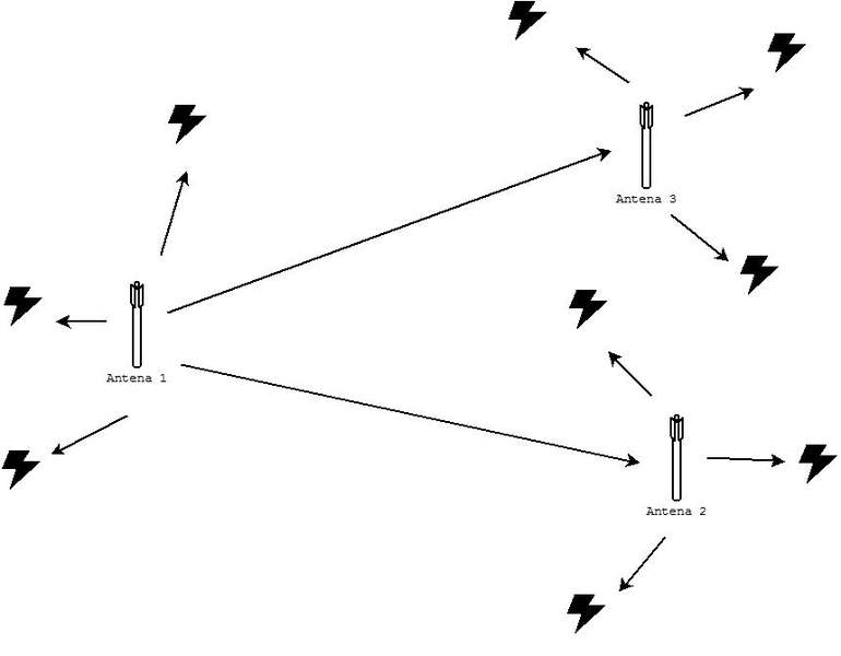

    Boa Tarde a todos,
    Eu possuo 3 antenas Bullet 2HP e pretendo fazer o seguinte:
    - Uma das antenas vai fazer a distribuição do sinal (principal) e depois terei as outras duas ( em triangulação) que o irão fazer a propagação de sinal, mas o sinal já chega fraco a estas duas antenas.
    O que eu gostaria de saber, é quais as configurações para funcionarem perfeitamente, ou seja, qual(ais) é a Station e as Access Point e o Wireless Mode delas.
    Agradecia uma resposta rápida.
    Cumprimentos a todos.Clique na imagem para uma versão maior

    Amigo que antenas são estas? explique melhor qual o objetijo desta configuração? se estiver pensando em economizar equipamentos para montar 2 ptps e cobrir esta área acho que está errado, muito melhor montar 2 pop´s com 2 enlaces um para cada pop, dificilmente uma antena conseguiria abrir o sinal no angulo que você irá porecisar, a menos que use setoriais, porém elas perdem em alcance pelo fato de distribuir o sinal em um angulo aberto.

    Amigo Seguinte... Sistema WDS.. elas mesmo se conectarem e distribuir... em alguns caso... muito distante.. complica... os equipamentos ficam meio doido...pelo sinal fraco ainda sendo omini... tem de ser distanticas iguais... de preferencia e onde cada sinal cubra um pouco da outra.... com celulas...
    Sendo Bullet01----faz AP+WDS com a 02 e 03
    Sendo Bullet02----faz AP+wds com 01
    Sendo Bullet03----faz AP+wds com 01
    Bullet que tiver melhor sinal... para as outras duas... fica com dois mac cadastrado.....
    Para rodar legal sistema teria de fazer um ponto a ponto via wireless ou via cabo.... considerando tudo em Briged.. seus equipamentos... Mais existe varias outras possibilidades...
    Sucesso..

    Cara é como te falei isso não é uma boa, e você vai precisar de mais 2 bullet´s para repetir os sinais... bullet 1= ap bridge
    bullet 2 e 3 = station wds

    Obrigado pelas vossas respostas.
    O que eu fiz, e que deu resultado foi colocar uma Omni como AP e distribuir a rede para outras omni's, sendo estas, uma delas Station, e as outras AP WDS. Pelo que li em outros fóruns, o sinal só se perde uma vês (por cada antena) 50% e não perdendo sucessivamente o sinal.
