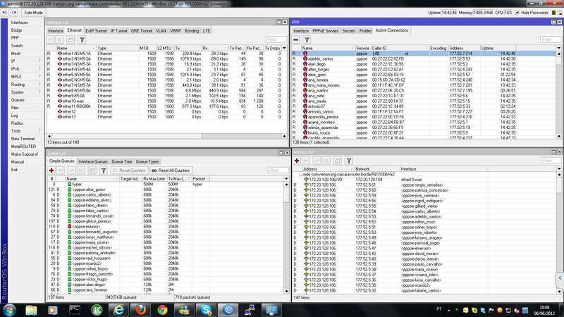

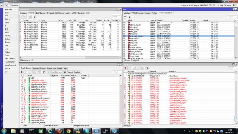

    A algum tempo tenho tido problema em minhas controladoras, utilizo RB100Ahx2 como servidor de cada torre, em cada ether tenho um servidor pppoe, como transmissor utilizo nano station M5, e nos clientes utilizo Loco M5.
    Desde o inicio do ano temos tido o seguinte problema:
    derepente todos os clientes se desconectam do ppp da controladora, verificamos o log e mostra desconexão de todos os clientes e em ppp não mostra mais ninguem conectado.
    ao olhar em IP Address e Queues mostra as conexões de IP e os Queues ainda ativa e travada, porem tudo em vermelho.
    segue anexo das imagens antes e depois do problema ocorrer na RB.

Nome:	         Print RB-Controladora-Samambaia.jpg
Visualizações:	1060
Tamanho: 	68,7 KB
ID:      	37218   Clique na imagem para uma versão maior
Nome:	         Print2 RB-Controladora-Samambaia.jpg
Visualizações:	271
Tamanho: 	68,4 KB

    Opa, então, o print mostra alguns ainda em verde como se tivesse ativo, porem o print foi tirado no momento do problema, e logo depois fica todos em vermelho sem excessão de porta, em Active Connections ao olha os clientes, todos somem, IP ADDRESS fica também tudo em vermelho, QUEUES também tudo em vermelho, sabe quando esta tudo ok, e vc vai e exclui a interface, é como se fosse isso a interface fosse excluida e fica tudo em vermelho.

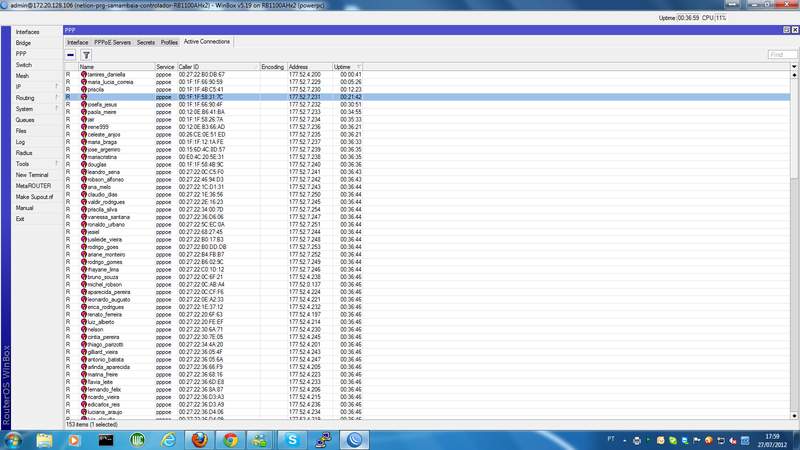

    opa pessoal,
    seguiu com um fato novo, alguem ja viu isso acontecer?
    o cliente em pppoe conectado sem nome de ususario?
    as vezes fica sem nome de usuario e sem mac também, so mostra o ip.
    segue anexo.Clique na imagem para uma versão maior
Nome:	         Sem título.jpg
Visualizações:	126
Tamanho: 	53,4 KB

    Cara,
    No primeiro print que vc mandou, o primeiro item dos seus active
    que ser aquilo???? Mac/user com caracteres estranhos
    ta com cara de pau no radius
    da uma confirmada

    Bom dia Fabricio,
    cremos que conseguimos eliminar o problema com a seguintes mudanças:
    Descobrimos que o problema era gerado pelo RADIUS, os clientes que conectavam com caracteres estranhos era o meu sistema que fazia ele conectar daquela maneira quando no usuario do cliente tinha algum caracter estranho.
    Descobrimos ainda que nosso RADIUs por algum motivo estava liberando conexão sem nome de usuario ou senha. ex tinha cadastrado o cliente com MAC X, porem ele usava placa de rede USB ou REDE LOCAL, e quando usava o discador DialUP ele deixa sem nome de usuario e senha e conectava normalmente, o RADIUS estava aceitando esse tipo de autenticação, com isso cliente conectado no pppoe sem nome de usuario, e quando havia desconexão desse cliente a RB apresentava o problema.
    Também foi feito uns ajuste nos RADIUS atualização e bloqueio que alguns clientes que sempre apresetavam o mesmo problema e trocado o equipamento, com isso levamso bastante tempo mas conseguimos resolver pelo menos é o que parece.
    ja estamos a 15 dias sem apresentar o problema em RB.
