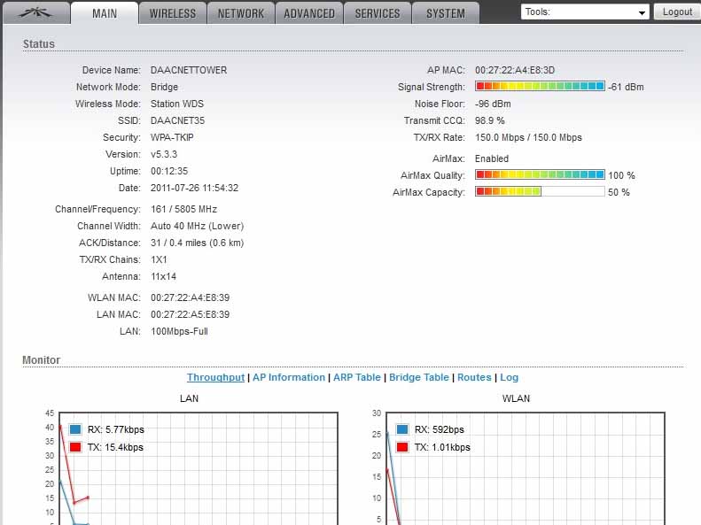

    Fiz o que voce falou, mas minha conexão ficou em 50% o airmax, passando apenas 70mb em uma direção.
    Como resolver isso?

    Padrão Re: Ajuda com enlace ponto a ponto m5 airgrid
    É assim mesmo seu enlace ficou perfeito para o Airmax ficar em 100% de capacidade somente se fosse duas Nanos M5 ou duas Nanobridge,pois elas trabalham em MIMO 2x2,as Airgrid trabalham em MIMO 1x1 e por isso so trafegam a metade dos 300Mb teoricos do protocolo Airmax.
