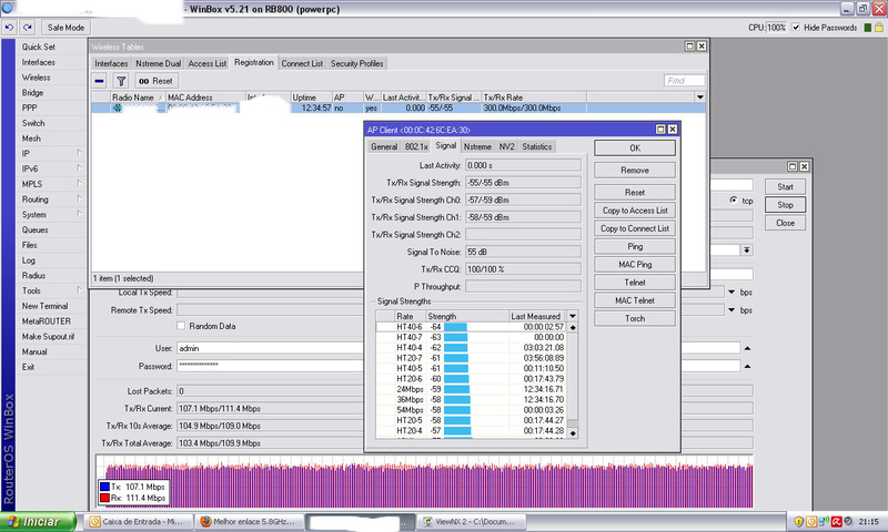

    Oi pessoal, depois de anos testando muitos tipos de antenas, chegamos a ALGCom, estamos com link 31km com par de antenas 90cm e RB800 + R52Hn.
    Em teste executado no próprio mikrotik está passando mais 100 mega full, a qualidade do sinal é excelente, CCQ parado em 100%, sinal estável.
    O investimento vale cada centavo, estamos muito satisfeitos.

    Amigo 100MB FULL?
    100mb de subida e 100 de descida simultâneos? fez o teste com o btest no modo both?
    temos 30km com antena de 29 e groove de cada lado, passando 80mb mas não é 80 full simultâneos faço o teste no modo send passa 80, depois testo no modo receive ai da 80 tb, em boot da media de 43mb

    Segue anexo tela do teste.
