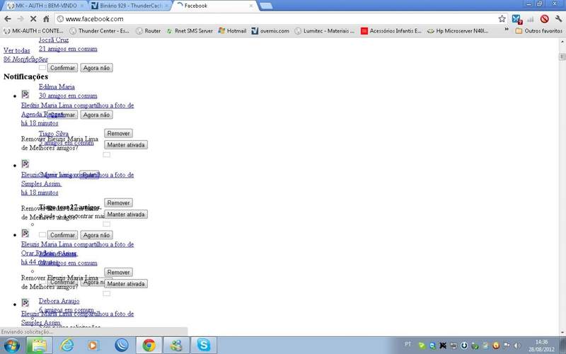

    Padrão problema em facebook, orkut e hotmail.
    Boa noite a todos, estou tendo problemas nestes 3 sites, eles entram todos desordenados como mostra as imagens em anexo, ja mudei o ip valido do mikrotik, ja troquei dns, ja desabilitei cache e nada, esse problema esta apenas nos clientes de radio, cpe e nano, clientes usb estão normal, alguém poderia me dar uma ajuda.

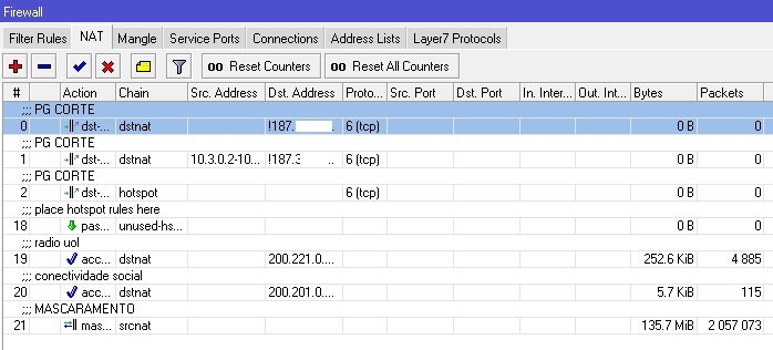

    Manda print de seu firewall nat
    Padrão Re: problema em facebook, orkut e hotmail.

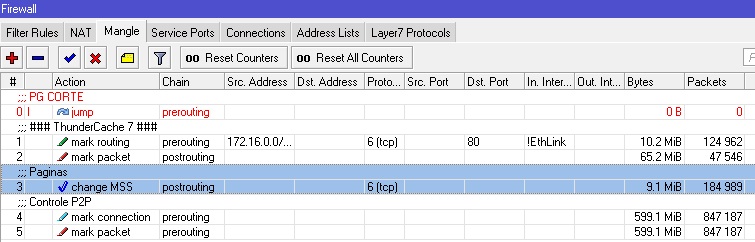

    nat e mangle
Nome:	         nat.jpg
Visualizações:	298
Tamanho: 	74,0 KB
Nome:	         mangle.jpg
Visualizações:	290
Tamanho: 	74,3 KB
