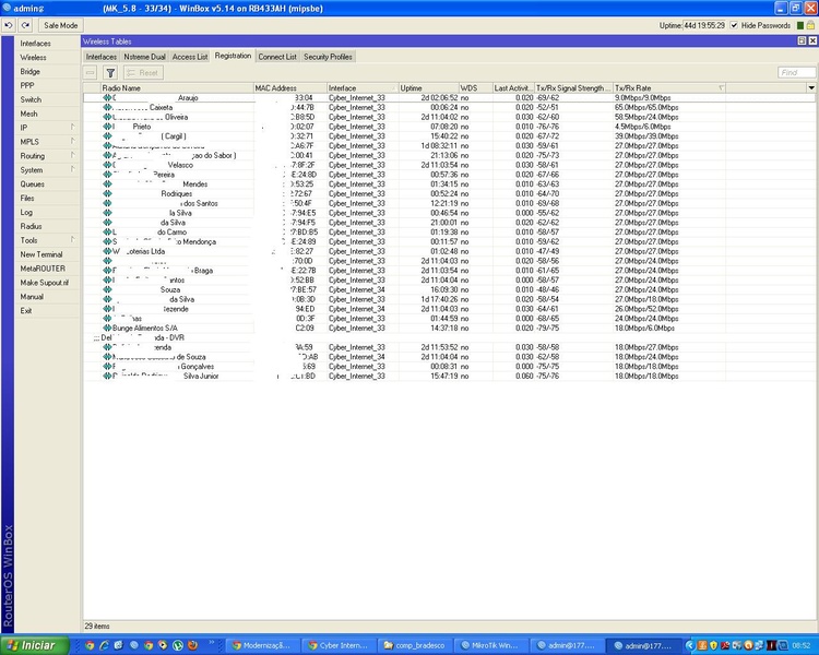

    Aqui uso Mikrotik 411AH + R52Hn-M com base-station ubiquiti com NV2 e se for um POP com poucos clientes e com boa visada uso Omni-Tik da Mikrotik é muito bom também, já chegou a 25 clientes online sem problemas.
    Já faz mais de 10 meses em horário de pico chega a 68 clientes simultâneo nas base-station, mas passando uns 15 MB, planos de 1 e 2 megas.
    Uso CPE SXT Mikrotik nos clientes, na minha residência uso SXT conectado em uma OmniTik chega a passar 30 MB.
    Depois da migração do 2.4 p/ 5.8 TDMA (Nv2) não tive mais nenhuma reclamação.
    Recomendo Mikrotik a todos, muito bom mesmo !
    Segue um Print Screen agora de manhã, tá só com 26 online na rede "Cyber_Internet_33" mas já da pra ter uma ideia.
Nome:	         33-34.jpg
Visualizações:	425
Tamanho: 	127,8 KB
    Obs.: Tive que apagar os mac e os nomes dos clientes, pra evitar a concorrência.. rss
    Puxa, que legal! Era isso que eu queria ver. Tudo funcionando bonito no PTMP com Mikrotik. Obrigado.

    Padrão Re:
    Citação Postado originalmente por Jadir Ver Post
    Zé, quem define a polarização no caso do Bullet M é a antena, não o equipamento...
    Em teoria é isso que vc falou. Na prática não rolou direito na horizontal. Atenuou um absurdo.
    E a antena estava montada corretamente num ponto a ponto com Bullet M5.
    Abraço,
