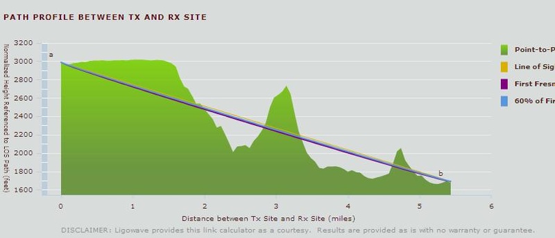

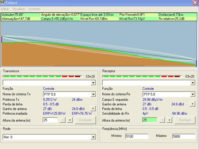

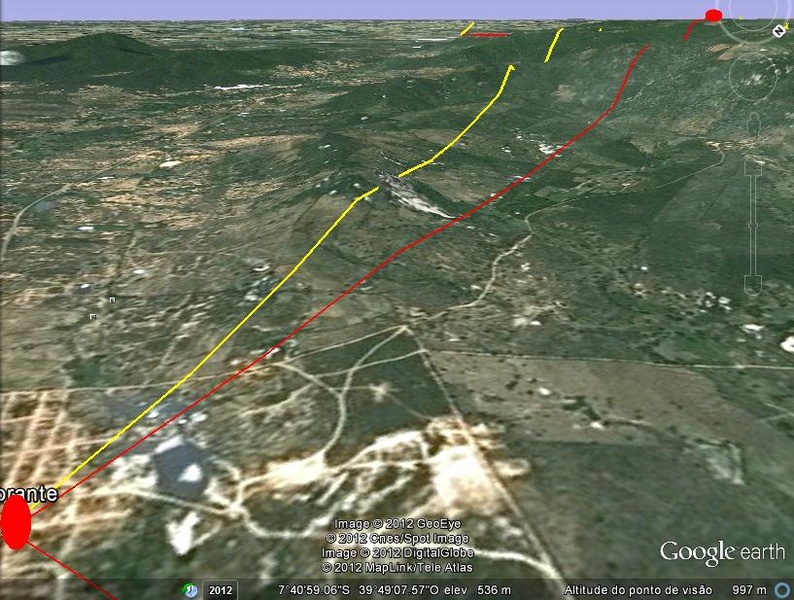

    olá, bom dia a todos.
    alguém pode me ajuda nesse enlace?
Nome:	         enlace-radiomobile.JPG
Visualizações:	416
Tamanho: 	70,7 KB
ID:      	39557Clique na imagem para uma versão maior
Nome:	         ptp-ligowave.jpg
Visualizações:	282
Tamanho: 	51,9 KB
ID:      	39558Clique na imagem para uma versão maior
Nome:	         enlace-googleearth.jpg
Visualizações:	289
Tamanho: 	209,0 KB
    no radio mobile mostra q passa e no ligo wave mostra que nao ou estou entendendo tudo errado.
    ponto a
    7°42'15.47"S
    39°52'43.32"O
    b
    7°40'57.82"S
    39°48'9.01"O

    acredito q tenha algum erro no mapa do radio mobile, acho q o ligowave ta certo.
    Padrão Re: Dúvida enlace com radio mobile e ligo wave
    Olá amigo teria como vc ajustar o seu google erath para graus decimais, e use o linkplanner.
    Se as suas coordenadas estiverem corretas o Ligo Wave esta correto. Aqui alem de utilizar o Ligo Wave nós vamos no campo ver como é realmente lá. Segue anexo arquivo do Ligo Wave.
    Miniaturas de Anexos Miniaturas de Anexos LigowaveLinkAnalysis.pdf
    obrigado a todos. realmente o enlace nao passa.
    nessa distancia ai fecha em 900mhz.
