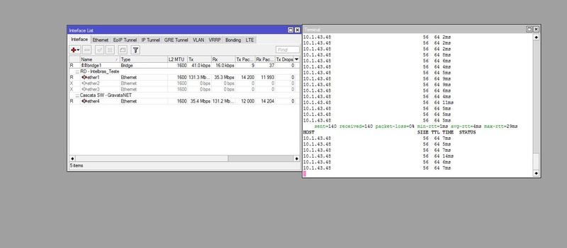

    Nos, que fazemos a CONNECTOWAY queremos compartilhar um resultado impressionante que conseguimos com o rádio PTP 5-23 MiMo Pro da INTELBRAS.
Nome:	         intelbras_PRO PTP5-23.jpg
Visualizações:	1211
Tamanho: 	43,7 KB
    Rádio com porta giga em produção passando 131Mb de down e 35Mb de up em um enlace de 22km com folga ping latência remota baixa (como mostra a figura) numa área de interferência severa. Uma uma banda dessas em freqüência aberta todo mundo quer.

    Amigo, note que tem dois modelos bem parecidos:
    http://www.intelbras.com.br/Produtos...3-dBi-MiMo-2x2
    Esse acima não tem porta gigabit, protocolo Ipoll e processa 60.000 pps igual ao do link que você postou que não tem antena integrada. Esse custa na faixa de 3.000,00
    Esse que custa 8.499,00 tem porta gigabit, protocolo W-jet2 e processa 80.000 pps .
