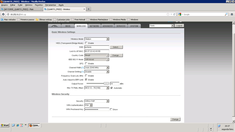

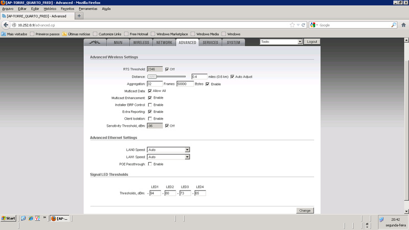

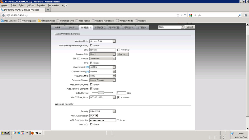

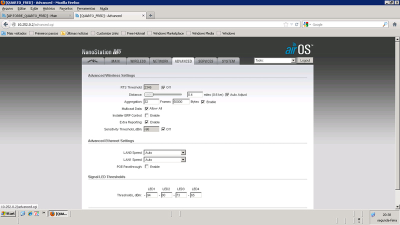

    vou postar a tela de um PTP pois com certeza o erro está nesse ponto a ponto porque quando pego a mesma máquina e coloco fora desse ptp funciona tudo normal.
    versão do sistema: Clique na imagem para uma versão maior
Nome:	         abawireless_station.jpg
Visualizações:	121
Tamanho: 	75,6 KB
ID:      	40037Clique na imagem para uma versão maior
Nome:	         aba_wirelress_ap.jpg
Visualizações:	126
Tamanho: 	75,0 KB
ID:      	40036Clique na imagem para uma versão maior
Nome:	         aba_advanced_station.jpg
Visualizações:	121
Tamanho: 	75,5 KB
ID:      	40035Clique na imagem para uma versão maior
Nome:	         aba_advanced_AP.jpg
Visualizações:	112
Tamanho: 	71,2 KB
ID:      	40034 Build Number: 14175]
    e por último, tentei marcar do lado do AP a opção wds transparente só que o link cai..não sei se preciso fazer isso primeiro estando do lado do station para depois fazer do lado do ap. Tenho como adicionar um segundo IP(link dedicado) para acesso ao ubiquiti da ponta remota?
  2. Mas na nova versão do sistema 5.x não existe mais ap + wds
    somente AP, AP + repetidoor, station
    Só nas versão mais antifas do sistema é que tem AP+ WDS
