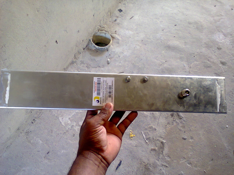

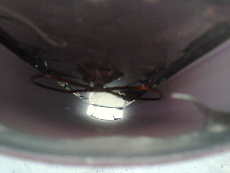

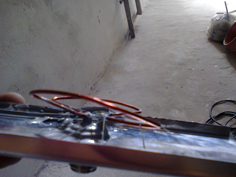

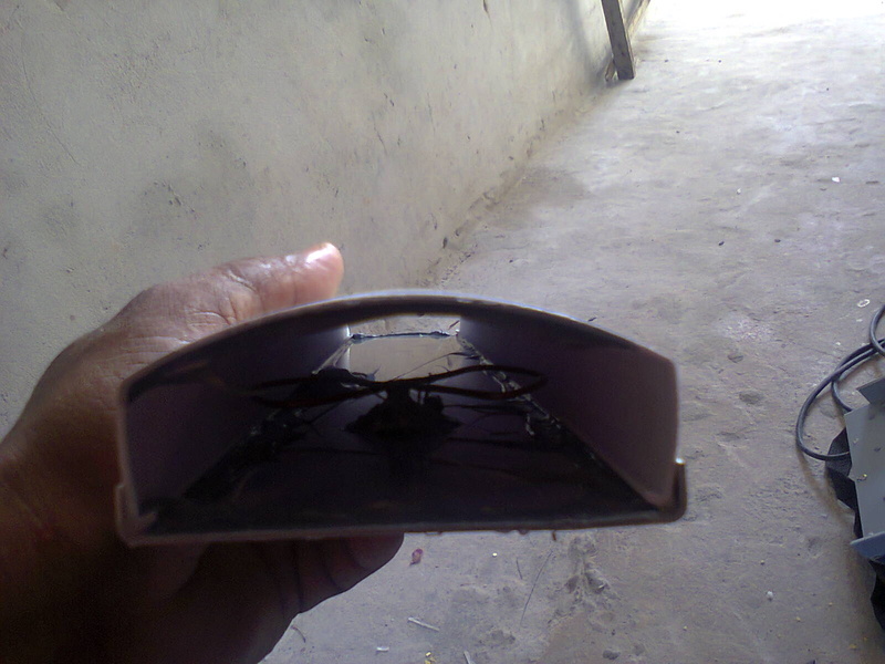

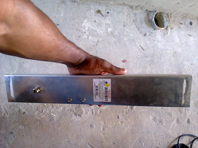

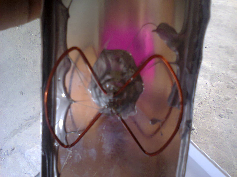

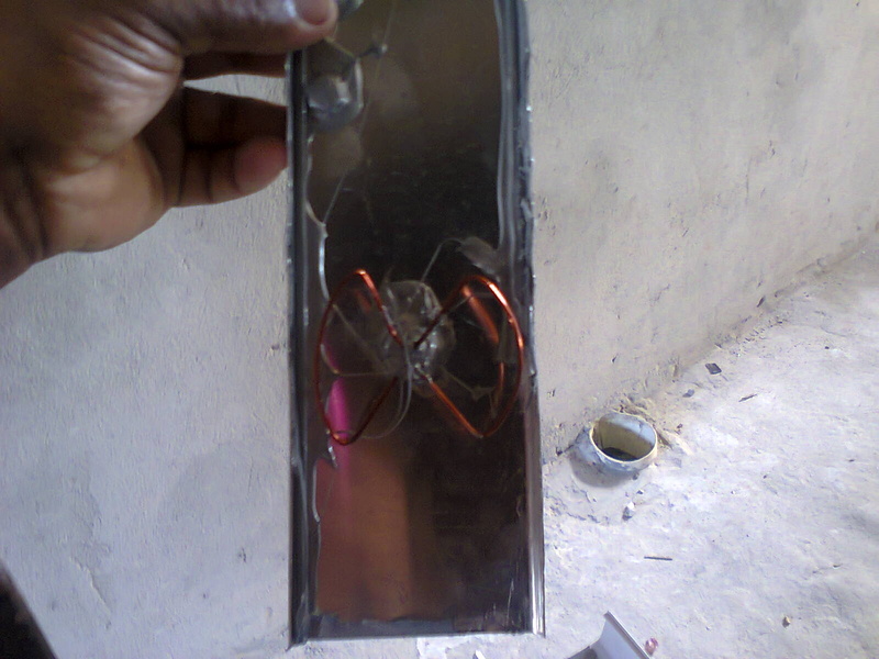

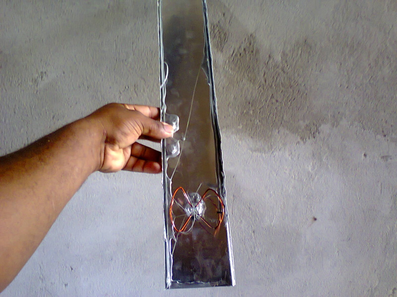

    Padrão Pirigo.paineis da g-link so enganaçao veja as fotos:diserao que era 21dbi/120g
    a uns meses atraz conpramos diretamente da g-link estes paineis que se disia 21dbi e 120g mas quando chegou aqui a enbalagem ja me pateu o desespero 70cm. e quando abrimos veio o back os paineis rachado e medindo 50cm/8cm/3cm. ja que tava quebrado resolvemos abrir eveja a enganaçao que e.
    ligamos para eles e naos diserao que estes paineis sao sim de 21dbi e 12g. rsrsrsr testamos de todas as formas e com varios equipamento al lodo de uma aquario de 12dbi e resultado ele alem de nao ir nem ametade da potencia da aquario e nem conekta com 60%do sinal ja na aquario com sinal 38%por cento a 1800mt ele trafega normal
    testamos estes paineis com:// bullet100mw/ bullt600mw/ bullet800mw radiopcba400mw e intelbraz 500mwresumind nao conpren nada de paineis da g-linkClique na imagem para uma versão maior

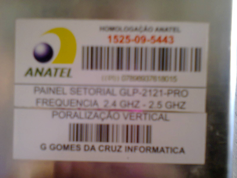

    Padrão Re: Pirigo.paineis da g-link so enganaçao veja as fotos:diserao que era 21dbi/120g
    isso nao é novidade amigo ,e á anatel homologa cada coisa...

    Como é possível que isto tenha sido homologado pela Anatel, enquanto muitos equipamentos profissionais encontram dificuldade para homologar?
    ô meu Brasil.

    Faz uma denuncia na Anatel e manda as fotos, e copia da Nota fiscal, caso essa não seja a antena que ele homologaram eles devem ser multados por isso. afinal se torna falcificação.
    Entre no site da Anatel e baixe as fotos dessa antena homologada e compare.
    Boa Sorte
    e eles so nos atenderao so uma vez e nao nos atenderao mais vou ohar la no sit da anatel e conparar depois

    Caramba, vi problema parecido a muito tempo, o amigo foi abrir pra tirar agua. Só temos a agradecer pela iniciativa em nos alertar para não cair nesta.

    Os da Betel de 12dB que tenho (Wirelink), do modelo mais simples de 120º (Não as de slot) tem "só" um dipolo de cima a baixo, é manofaturado (Fio de cobre, acho que 1,5mm), as curvas nem sempre terão 90º e nem sempre vai ficar rigidamente reto, igual as Aquario de 90º que conheço. Toda manofatura está sujeita a essas variações, essa G-Link está meia esculachada mas um biquad não muito quadrado não altera tanto assim a antena, um biquad pode ser redondo, oval, trapezoidal... tudo funciona. Tem que ver que isso é nomeado como 120º porque até essa largua ainda há um ganho na casa dos 12dB, mas elas tem nuns 45-50º até uns 15dB de ganho. Com dipolo (Igual Wirelink e Aquario de 90 a 120º) isso não ocorre, o ganho é mais perene em quase toda a frente.
    Eu preferia setorial com biquad, tem muita gente usando panelinhas de 60º da Aquario ou outros fabricantes (Não gosto porque são simples demais, tem setorial 60º mais caprichada pra isso), mas isso está sumindo porque patch é mais prático pra fabricar, seja cortando metal a laser (Ubnt, Wavelan, TPLink) ou corroendo placa cobreada (MK, Elsys) não tem variação na manofatura.
    "Vantagem" dessas setoriais barata tipo Glink ou Wirelink de 120º é que você pode abrir e meter um patch na frente, ou um biquad mais caprichado, ou melhorar o monopolo, e fechar denovo com silicone de alta temperatura (Pra uso automotivo, vedar escapamento) que a Anatel nunca vai verificar. Não é lá muito ético... mas essa g-link torta viola muuuuuito mais a ética sobre poluir o espectro!
    (Setorial TORTA por dentro, por manofatura ruim, tem de todo fabricante, acho que só slot escapa disso porque os slots são visíveis externamente (Ou essas:

    Que fundo de quintal essa antena heim! Não adianta não tem como fugir da TSM / OIW ou Hyperlink...

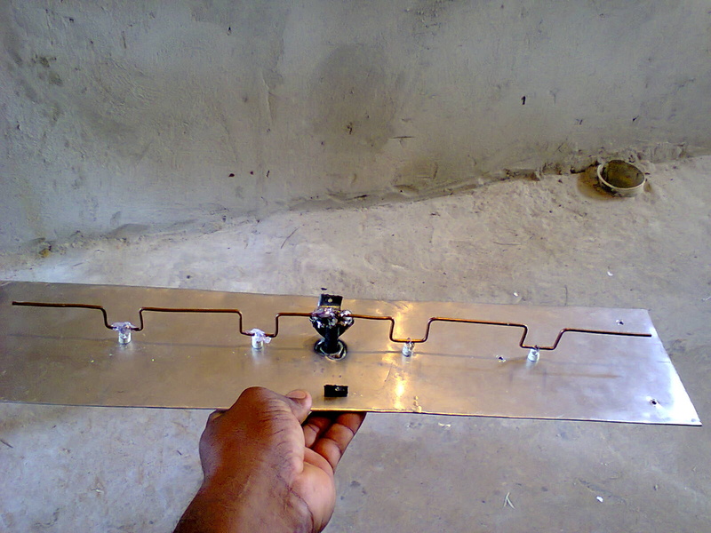

    esta idea ai de abrir e colocar uma coisa mnenhor ja foi feita ta aiClique na imagem para uma versão maior

    Se ainda tiver ela em mãos, se ela for do tipo que manda muito sinal pras costas (As minhas são) testa colocar fita adesiva de aluminio grudado na lata. Seria desse tipo: http://www.ebay.com/itm/BRAND-NEW-Al...-/221141801366 . É 0,1mm a mais mas faz uma bela diferença no sinal enviado pras costas e pra além dos 120º (Na verdade coloquei na lateral ela meio curvada, formando um L de 0,5cm).

    Pior que tenho 3 painéis desses da g-link, agora me deu até uma vontade de abrir pra conferir. Vejo que vale a pena gastar o valor de 3 desses ai por um da hyperlink. Achei que se fosse homologado seria confiável, agora podemos ver que a Anatel não leva a sério a questão. Basta pegar um cano de pvc e colocar um papel alumínio e dar um acabamento em silicone, pronto já pode ser homologado. Meus g-link tão funcionando, mas acho que um hyperlink faria bem melhor, também estranhei o tamanho deles que é bem pequeno. É vivendo e aprendendo. Agradeço o amigo pelo alerta, assim ninguém mais cai nessa furada.
