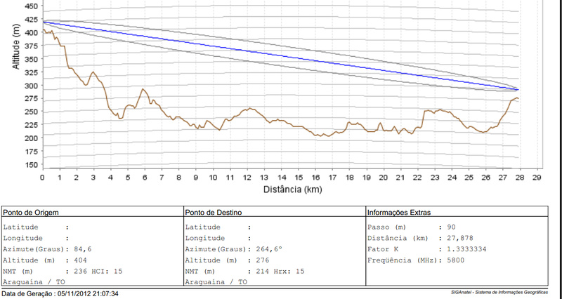

Fechei o seguinte enlace: 27,8 km visada perfeita.

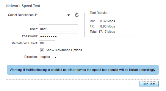

Nome:	         speedteste.png
Visualizações:	287
Tamanho: 	12,5 KB

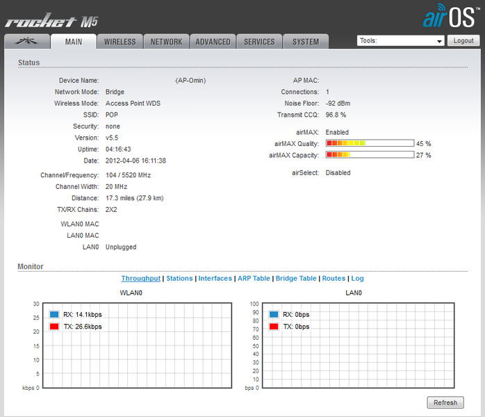

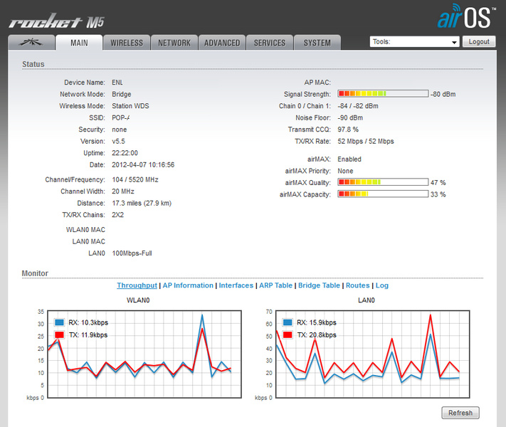

1 Parte:
Material utilizado:
Torre Cidade -
Rocket Dish 30dbi
Rocket M5
Torre Ponto remoto:
NanoBriged
Rocket M5
Omini Ubiquiti AG510
Bateria 100A
Controlador de Carga
Painel Solar 130W
Resultado: Tive alguns contra tempo, não sei dizer por que cargas d´aguas, Nanobriged do ponto remoto trava...
mesmo como AP ou como Cliente. num prazo de uns 30 dias ligada.... Troquei (nada de virus skynet Versao 5.5 e passado o os comandos encontrato no forum para verificacao)
2 Parte:
Material utilizado:
Torre Cidade -
Rocket Dish 30dbi
Rocket M5
Torre Ponto remoto:
Rocket Dish
Rocket M5
Rocket M5
Bateria 75A
Painel Solar 130W
Resultado: Tive alguns contra tempo, não sei dizer por que cargas d´aguas, mesmo esquema do mesmo jeito da Nanobriged do ponto remoto trava... mesmo como AP ou como Cliente ,,,,, sumiu sinal.... travaou também... no mesmo prazo srsrsrs...Desliguei ela hoje... (nada de virus skynet Versao 5.5 e passado o os comandos encontrato no forum para verificacao)
3 Parte: Hoje dia 05-11-2012
Material utilizado:
Torre Cidade -
Rocket Dish 30dbi
Rocket M5
Torre Ponto remoto:
Rocket M5
Bateria 100A
Painel Solar 40 60W estou na duvida... pedi apenas para instalar um deles e equeci de perguntar qual foi... pois tenho outros do mesmo tamanho..... srsrsrs
Resultado: Até agora não travou, eu tenho de colocar outro painel,,, anda chovendo muito aqui... tenho certeza que talvez nao sera suficiente para carga..
Sem alinhamento fino, pois a antena da Cidade estava alinha e nivelada para a Rocket Disch que desliguei ela hoje, mais deixei la no tempo... srsrs
Se for util essa informação fico feliz por ser util....
