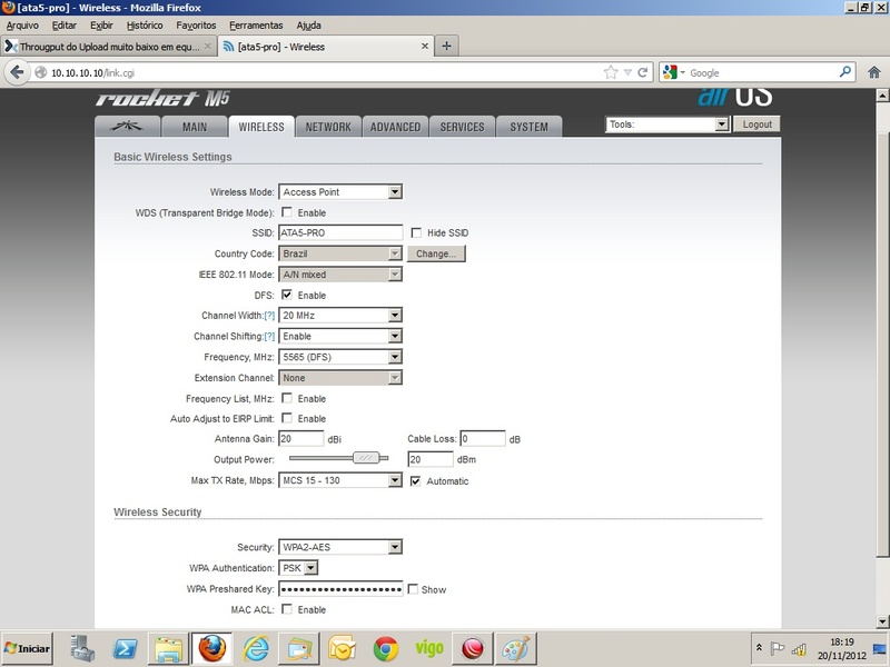

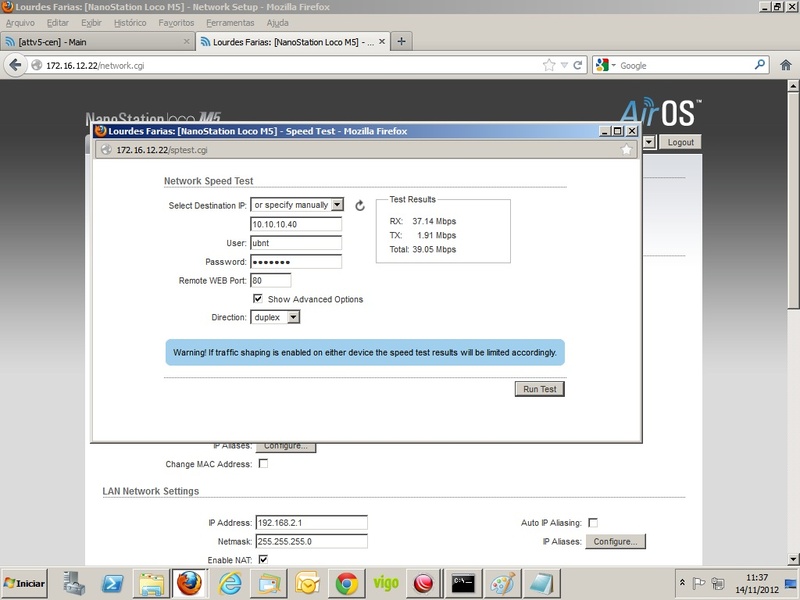

    Para facilitar a analise,post um print das suas configurações do Rocket e também dos testes de Througput.
    Padrão Re: Througput do Upload muito baixo em equipamentos ubiquiti.
    Segue os prints das configurações e o teste que fiz...
Nome:	         Main - AP.jpg
Visualizações:	2004
Tamanho: 	104,6 KB
ID:      	40557   Clique na imagem para uma versão maior
Nome:	         Main - Cliente.jpg
Visualizações:	1764
Tamanho: 	116,2 KB
Nome:	         Speedtest - Cliente.jpg
Visualizações:	1738
Tamanho: 	96,8 KB
ID:      	40559   Clique na imagem para uma versão maior
Nome:	         Wireless - AP.jpg
Visualizações:	1718
Tamanho: 	96,7 KB

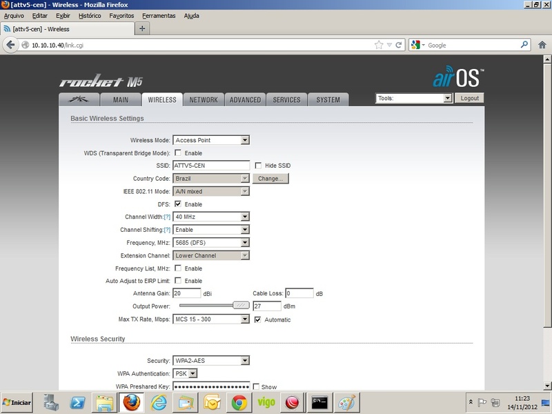

    Amigo vc esta usando 27 dbm de potencia ! Não precisa isso tudo.
    Diminui essa pontencia pelo amor de Deus.

    e verdade oa radios que estão perto devem estar fritando.

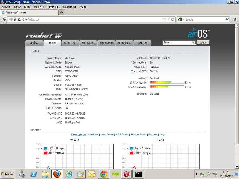

    falto SS das stations conectadas ordenadas por menor sinal
    Isso mesmo ,seria bom também clickar na aba main e la em baixo em monitor clickar em Station, e onde mostra o nivel de sinal dos clientes e outras informações ,print para nós.

    Amigo vc postou que esta usando a potencia no maximo como se fosse uma vantagem em estar usando dessa forma quando é o contrario, baixa a potencia do seu ap que com ctz terá melhores resultados, o que deve ta gerando de interferencia aí...
    Abs.
    baixar potencia do AP e dos loco M5....
    No meu caso uso AP Rocket com painel 16 dbi 120° e loco M5 nos clientes. cliente mais distante está há 800 metros. AP com 12 DBM, clientes com 12 DBM também. e fixe o AP com 20 MHZ. Você não precisa mais do que isso. Verá muito + estabilidade.

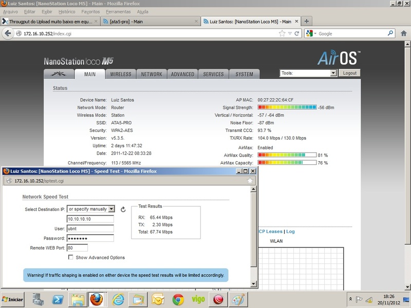

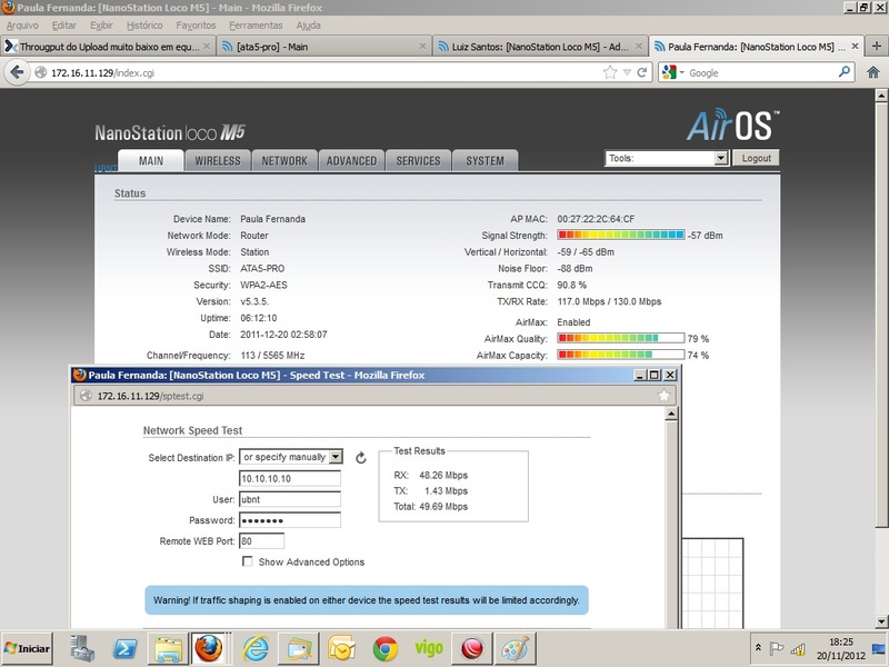

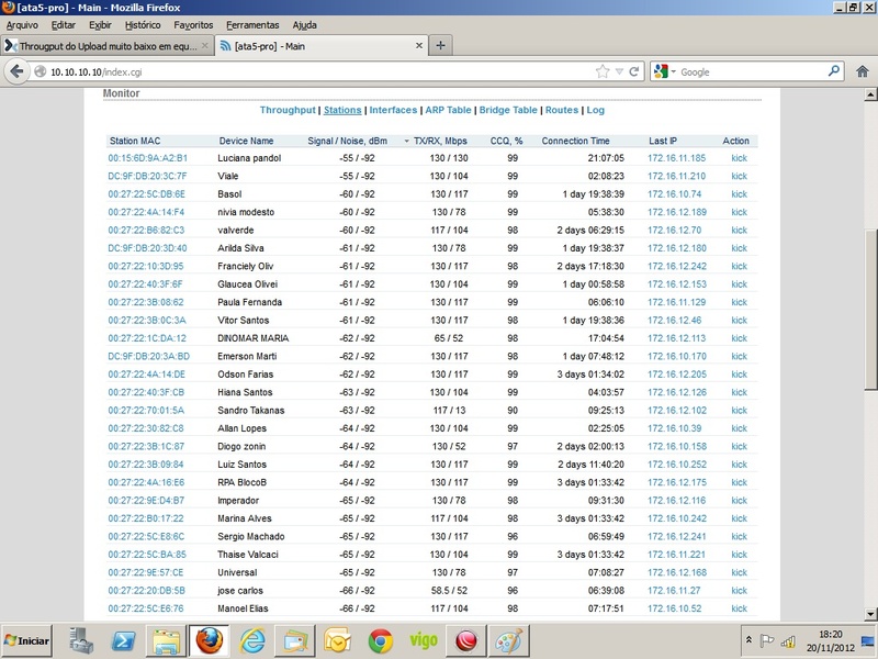

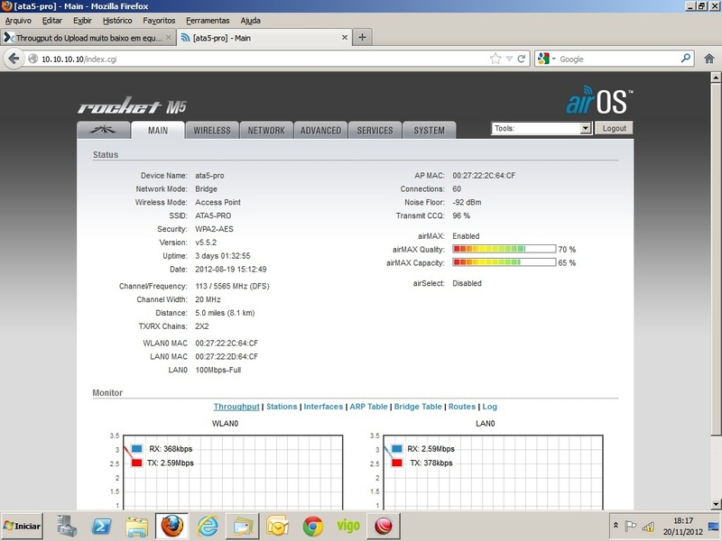

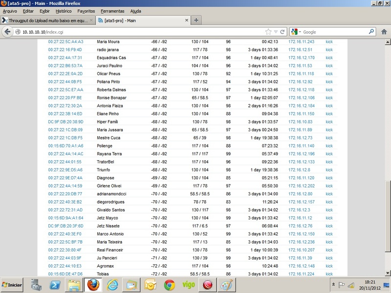

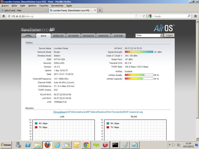

    Desculpem a demora, meu problema com o upload ainda não está resolvido e desde quando iniciei o tópico fiz várias alterações como atualização de firmwares, potência, ack, e até agora não tive sucesso. Vou postar uns prints do ap e testes de velocidade com dois clientes com sinais diferentes. Me deem sua opinião...
Nome:	         AP - Main.jpg
Visualizações:	650
Tamanho: 	104,3 KB
ID:      	40645   Clique na imagem para uma versão maior
Nome:	         AP - Stations1.jpg
Visualizações:	762
Tamanho: 	169,9 KB
Nome:	         AP - Stations2.jpg
Visualizações:	651
Tamanho: 	177,0 KB
ID:      	40647   Clique na imagem para uma versão maior
Nome:	         AP - Wireless.jpg
Visualizações:	637
Tamanho: 	97,7 KB
Nome:	         Cliente1 - Speedtest.jpg
Visualizações:	644
Tamanho: 	119,3 KB
ID:      	40649   Clique na imagem para uma versão maior
Nome:	         Cliente2 - Speedtest.jpg
Visualizações:	646
Tamanho: 	124,6 KB
