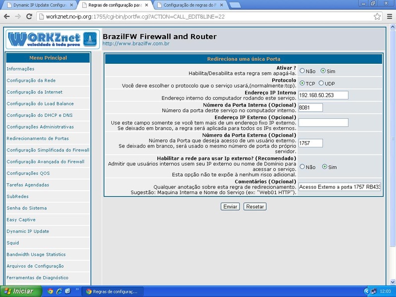

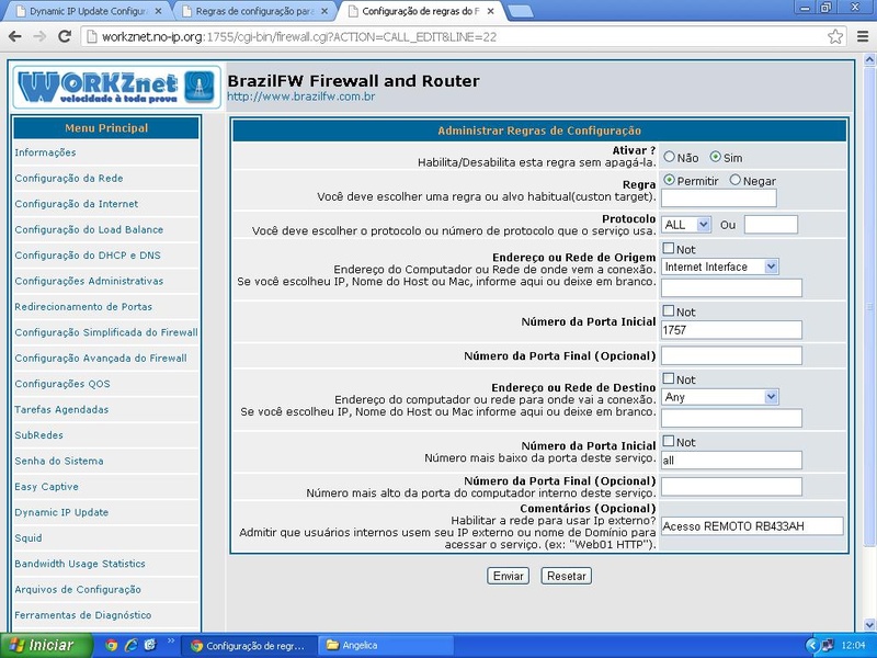

    Galera para faciliar para alguém me ajudar eu coloquei os print's das possíveis configurações que eu acredito que tenham que ser feitas no BFW para o redirecionamento ao acesso remoto a RB passando pelo Bfw.
    Obrigado a todos!
Nome:	         Configuração avançada do ferewall.jpg
Visualizações:	211
Tamanho: 	169,7 KB
ID:      	40978   Clique na imagem para uma versão maior
Nome:	         Redirecionamento de porta.jpg
Visualizações:	193
Tamanho: 	160,7 KB

    Amigo Muito obrigado pelo seu post eu coloquei os anexos com os prints do bfw as fotos são as config avaçada do ferewall e redirecionamento de potas.
    Tem como voce me explica de acordo com as fotos. vo precisar de uma receita de bolo hehe que não tenho muita experiencia
    mais uma vez muito obrigado.

    Pessoal eu consegui fazer o redirecionamento de portas no BFW porem não funciona..
    é necessario fazer alguma liberação de porta na rb ou não?
