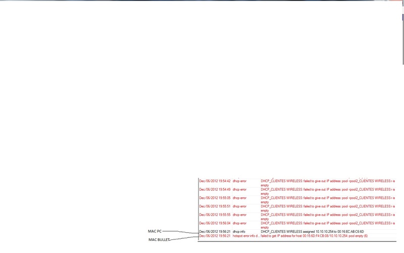

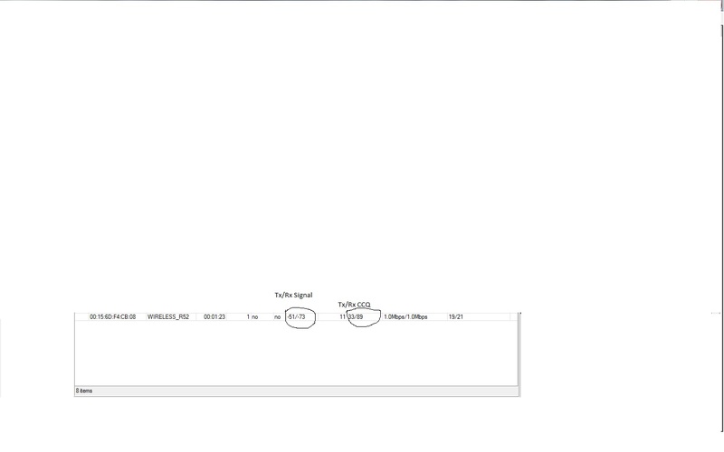

    Padrão Não consigo conectar bullet 2 configurada em modo cliente
    Estou quebrando a cabeça aqui amigos,mesmo após ver e aplicar várias configurações que encontrei aqui para fazer uma bullet2 conectar em modo cliente.
    Engraçado que eu já havia conseguido configurar,mas não sei onde estou errando agora.
    No log do mikrotik mostra o MAC da Bullet e do PC.
    Vejam as imagens no mikrotik ao tentar conectar.

    Boa tarde amigo.
    Pelo que pude observar no log, o problema está relacionado ao pool do DHCP. Observe se o mesmo não encontra-se vazio.

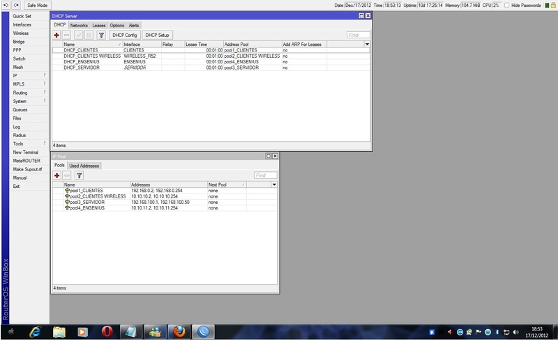

    Existem uns 20 clientes cadastrados nesta mesma rede e somente com o bullet ocorre isso.
    Inclusive já testei com outros firmwares,mas só funciona bem como AP.
    Pelo pouco que entendo,está tudo normal amigo...veja,
Nome:	         pool.jpg
Visualizações:	231
Tamanho: 	62,3 KB

    Primeiramente quero agradecer ao amigo pela disponibilidade em ajudar.
    O esquema é o seguinte:
    Tenho uma RB433UAH na torre com painel oiw e estou tentando conectar esta bullet no painel que já tem clientes usando e ocorre esse problema.
    Configurei a bullet em modo station,station wds e não conecta de forma alguma,ou seja,sempre aparece os dois macs,da bullet e do pc no log do mikrotik.
    Já tentei clonar o mac do pc no bullet e também não deu certo.
    Atualmente estou com a bullet conectada em uma antena de grade usando um pc de testes em casa.
    Qualquer equipamento que tento conectar no painel,seja celular,roteador,adaptador usb wireless,etc... da certo,menos com a bullet.
