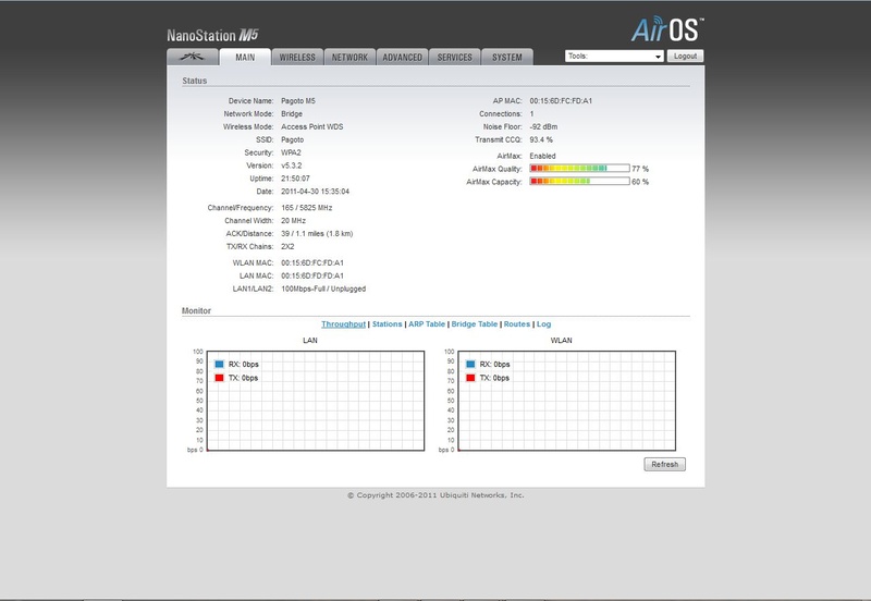

    Caros amigos, configurei um link de Visada TOTAL do terraço do meu prédio na distancia de 1.9KM, até o terraço do prédio da namorada.
    Gostaria de Conselhos para melhorar meu link e meu PING, que fica em 1ms , mas quando está consumindo um pouco de banda vai para 10ms ou até 12ms.
    Enfim, estou usando uma nanostation (Ap + WdS) e uma NanoBridge (Cliente WdS).
    abaixo segue as imagens das telas de config. por favor, me dê mais conselhos nas telas de config, e o que voces mudariam.
    Desde já Muito obrigado a todos.
    SEGUE ABAIXO.
    CONFIGURAÇÃO NANOSTATION M5
    1 - NANOSTATION - ABA MAIN

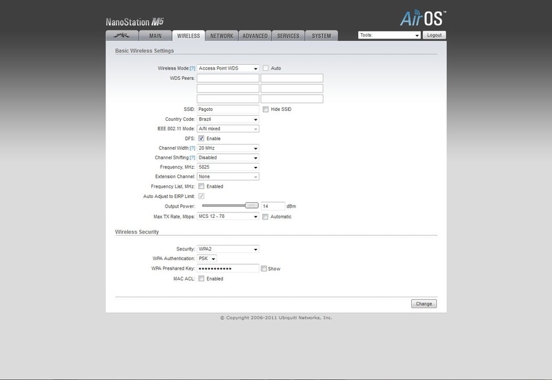

    2 - NANOSTATION - ABA WIRELESS
Nome:	         NanoStation - ABA WIRELESS.jpg
Visualizações:	392
Tamanho: 	48,3 KB

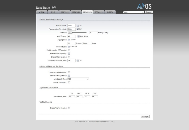

    3 - NANOSTATION - ABA ADVANCED
Nome:	         NanoStation - ABA ADVANCED.jpg
Visualizações:	470
Tamanho: 	48,8 KB

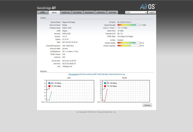

    CONFIGURAÇÃO NANOBRIDGE M5
    1 - NANOBRIDGE - ABA MAIN
Nome:	         NanoBridge - ABA MAIN.jpg
Visualizações:	413
Tamanho: 	65,4 KB

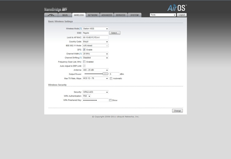

    2 - NANOBRIDGE - ABA WIRELESS
Nome:	         NanoBridge - ABA WIRELESS.jpg
Visualizações:	391
Tamanho: 	45,5 KB

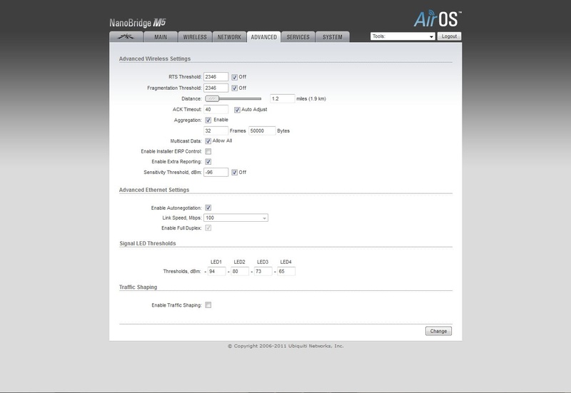

    3 - NANOBRIDGE - ABA ADVANCED
Nome:	         NanoBridge - ABA ADVANCED.jpg
Visualizações:	408
Tamanho: 	48,2 KB
    e ENTÃO AMIGOS? conselhos ?
    Padrão Re: AJUDA/CONSELHOS - ENLACE 1.9 KM nanostation m5 + nanobridge m5
    Primeira coisa que vc tem que fazer ai é atualizar este firmware ai.
    Não entendi o motivo da sua preocupação
    sendo que isto nem é suficiente provocar um impacto negativo na rede.

    Pagoto, verifique a polaridade da sua nano bridge, pode ser que alterando-a melhore alguma coisa. -71 a 1.9km ta meio "mais ou menos". Leve em consideração também a altura das antenas em relação à laje. Quanto mais próximo do fim da laje melhor. Só por uma questão pessoal, já fez teste sem utilizar WDS? Poste imagens dos testes pra nós.

    Eu sendo vc retirava desse canal 5825, ele é o último canal do dfs, nao tem nada a ver com polarizaçao poís ambas antenas são dual, atualiza a fimware para a versao 5.3.5, e vai reduzindo essa potencia.

    Olá, segue minha sugestão para passar mais banda e melhorar o ping:
    1 - Altere na aba Wireless o Chanel Width para 40mhz
    2 - Altere a sua antena para not setting para o aparelho liberar a potencia maxima.
    3 - Marque o "Max tx rate" para auto e selecione a maior velocidade.
    4 - Coloque os dois em potencia maxima.
    Faca isso nos dois aparelhos e você vai conseguir consumir o máximo de banda que o equipamento consegue.
    Após estabelecer o link nos dois aparelhos vá reduzindo a potencia gradativamente e testando a melhor potencia para seu cenário.
