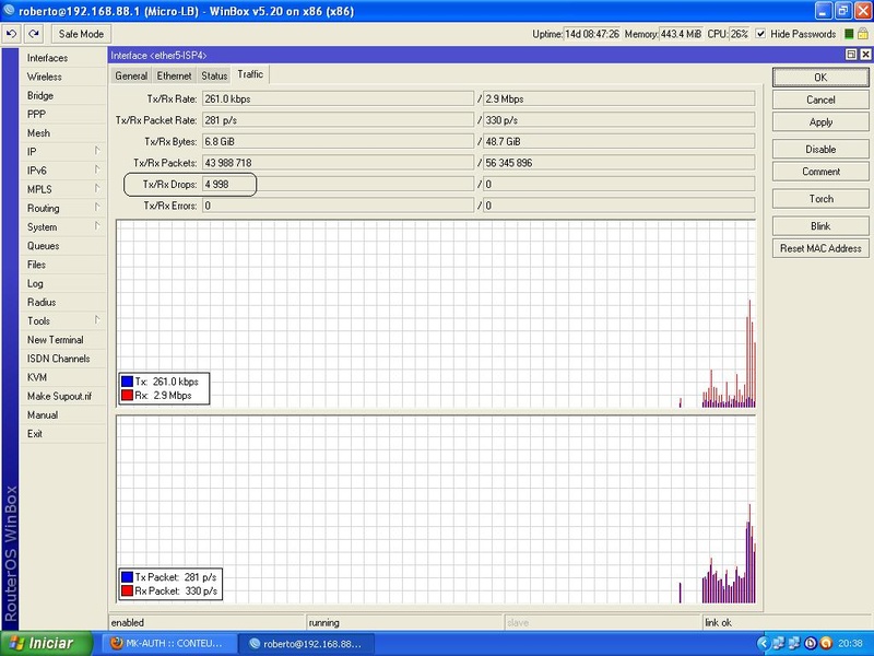

    Padrão aparecendo os numeros no Drops
    pessoal nos dias pra ca aparecendoClique na imagem para uma versão maior
Nome:	         drops.jpg
Visualizações:	180
Tamanho: 	148,1 KB
ID:      	41540 esse numero Drops
    q isso ??
    q devo fazer ???

    Confira se nesta porta esta com a auto negociação habilitada, se o rate esta em 10 Mbps, 100 Mbps ou 1Gbps.
    E confira também a mesma porta do outro equipamento que esta ligado diretamente a este, e os seqüentes a eles ( em fim a rota completa )
    costuma-se ocasionar este tipo de problema quando o enfileiramento de pacotes é gerado pelo aumento do throughput com relação ao rate da porta.

    Boa tarde.
    A explicação sobre drops já está descrita[1] aqui no Under-Linux. Leia o post, e faça a comparação entre drops e errors. Certamente será esclarecedor
    [1] https://under-linux.org/showthread.p...477#post650477
