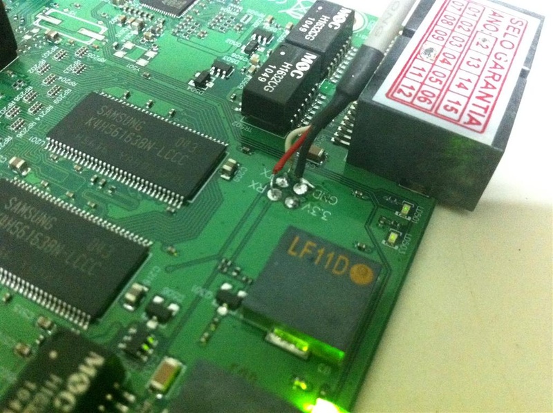

    Soldar os fios TX, RX e GND a RB433L.
Nome:	         IMG_2247 (Medium).jpg
Visualizações:	1369
Tamanho: 	200,9 KB
    Na RB:
    TX - BRANCO
    RX - VERMELHO
    GND - PRETO
    No DB9 que será ligado a porta serial do PC:
    PINO 2 - VERMELHO
    PINO 3 - BRANCO
    PINO 5 - PRETO

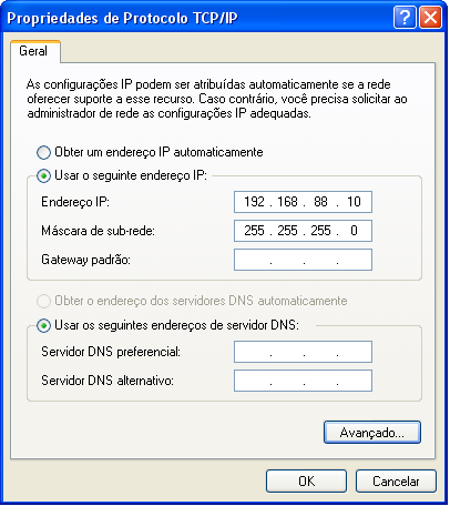

    2. Configurar um ip na placa de rede que será conectada a ether1 da RB, escolhi e configurei o IP 192.168.88.10 na placa de rede do PC que na ocasião estava a rodar o windows xp.

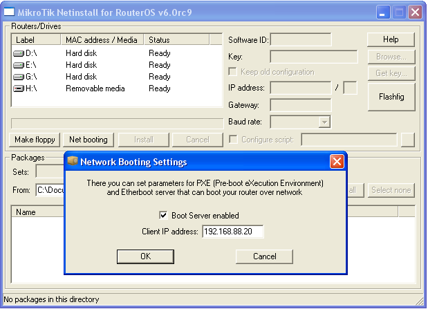

    3. Configurar um ip na mesma faixa anterior no aplicativo netinstall fornecido pela MikroTik, escolhi e configurei o IP 192.168.88.20 tomando o cuidado de marcar a opção Boot Server enabled, acessível pelo botão Net booting deste aplicativo.

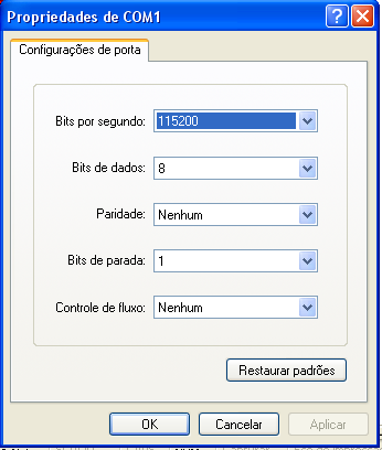

    4. Ligue o conector DB9 a porta serial do PC e configure a porta COM de acordo com o que segue:
Nome:	         porta_serial.png
Visualizações:	1324
Tamanho: 	23,4 KB
    Bits por segundo: 115200
    Bits de dados: 8
    Paridade: Nenhum
    Bits de parada: 1
    Controle de fluxo: Nenhum

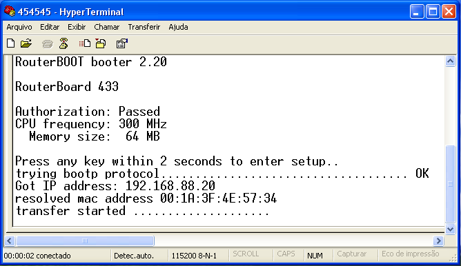

    4.1 Opcional: Você pode acompanhar a comunicação pelo hyperterminal do windows, para tal basta abrir o hyperterminal e selecionar a porta COM que será utilizada na comunicação, este passo não é obrigatório mas você pode querer visualizar a comunicação entre PC <> RB.

    6. Mantendo na RB433L apertado o botão tipo push-button (localizado ao lado dos contatos de reset), ligue a alimentação de energia da RB e aguarde até que o led ao lado do power pare de piscar (entre 10 e 20 segundos) então pode soltar. Neste tempo caso a comunicação com a RB seja estabelecida com sucesso via porta serial, você poderá acompanhar pelo hyperterminal do windows conforme a imagem acima.

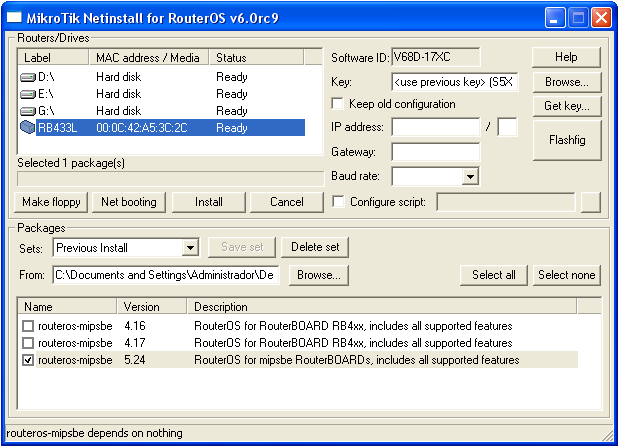

    8. Marque a RB433L na janela Routers/Drivers e abaixo selecione a versão a ser reinstalada na parte inferior do sofware (routeros-mipsbe 5.24.), em seguida clique em install e aguarde o envio e instalação do software.

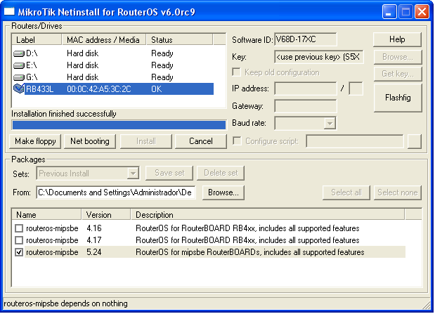

    9. Quando o procedimento terminar você deverá receber a mensagem 'Installation finished successfully', a RB será reiniciada automaticamente e poderá remover os fios soldados a ela e utilizá-la normalmente.
