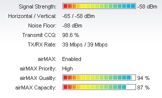

    Após a escolha do canal e do Mcs, comecei outras baterias de testes, agora com a potência. Vocês sabem que potência, quanto maior, maior será a seu ruído, então comece baixando sua potência e realizando os testes de velocidade e verificando o NOISE, ok. quando baixei a potência para 20 dBm, conseguir diminuir o NOISE para -88 dBm, que estava em -77 dBm e consequentemente aumentei minha velocidade e melhorei meu link, estabilizando-o ainda mais.
    Canal 5730 - 39 MBPS
    Sucesso no fechamento do link de 4 km, com CCQ de 98,1%, Airmax Quality de 94% e Airmax Capacity de 87%, Intensidade do Sinal de -58 dBm. Como só preciso passar nesse PTP 10 MBPS, 29 MBPS ficará livre.

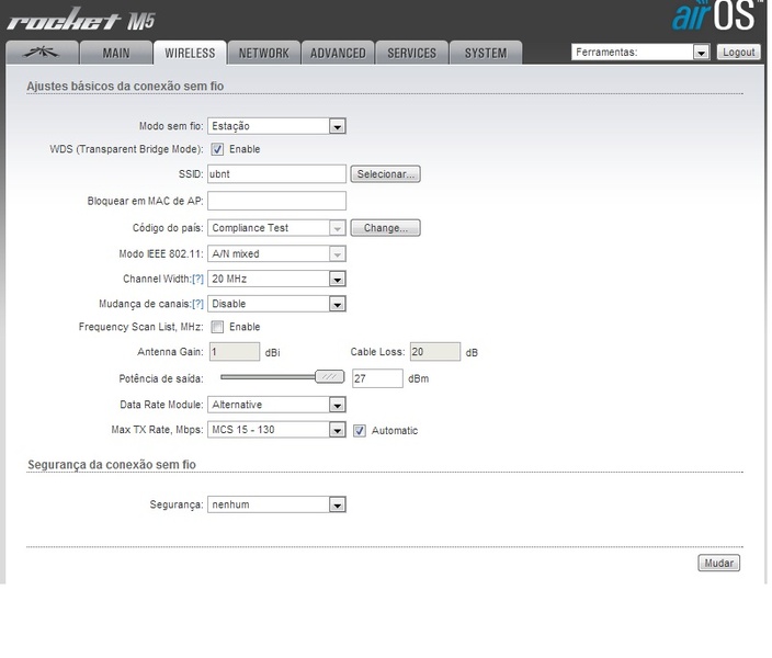

    Padrão Re: Resolvendo problemas referentes as taxas de tx e rx baixas
    Boa noite amigo;
    A versão do firmware: XM.v5.5.4
    Sim estou usando os mcs no automático ainda não tentei usar fixo.
    A modulação tá em alternante;

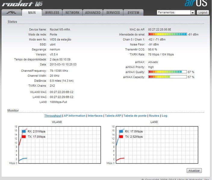

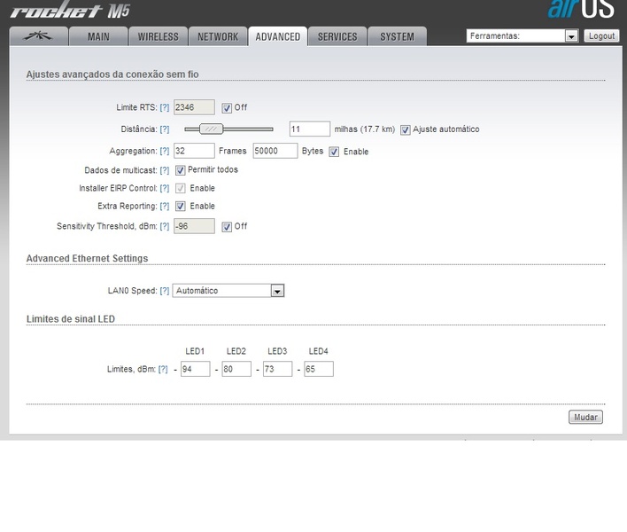

    segue um print da minha configuração, mudei para para 20Mhz deu uma melhorada. mas , não ficou em TX/RX 150Mbps preciso passar 60M nesse enlace.
Nome:	         img01.jpg
Visualizações:	1580
Tamanho: 	100,8 KB
ID:      	45617Clique na imagem para uma versão maior
Nome:	         img02.jpg
Visualizações:	1431
Tamanho: 	68,1 KB
ID:      	45618Clique na imagem para uma versão maior
Nome:	         img03.jpg
Visualizações:	1187
Tamanho: 	65,9 KB
    Amigo tem algo muito errado ai! Repare em suas chains,note que uma tem sinal melhor que a outra!!
    Outro fato é que em 15km e com antenas de 30 era para você estar com pelo menos -50 em cada chain e total de -46 com muita tranquilidade!Verifica conectorização e alinhamento, seu enlace n está legal!
    Att,
    Blz amigo;
    Vou realinhar e trocar os cabos que ligam rádio a antena.
    Depois posto os resultado.
    Muito grato pela ajuda.

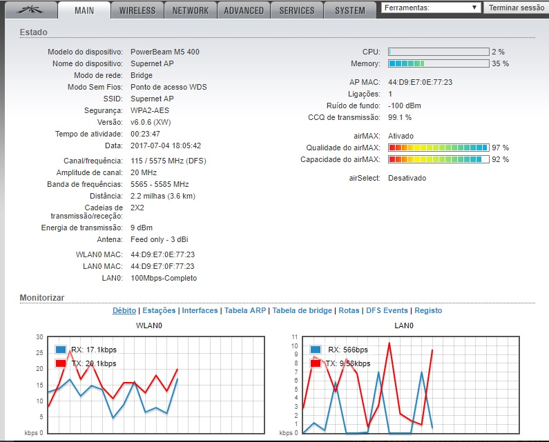

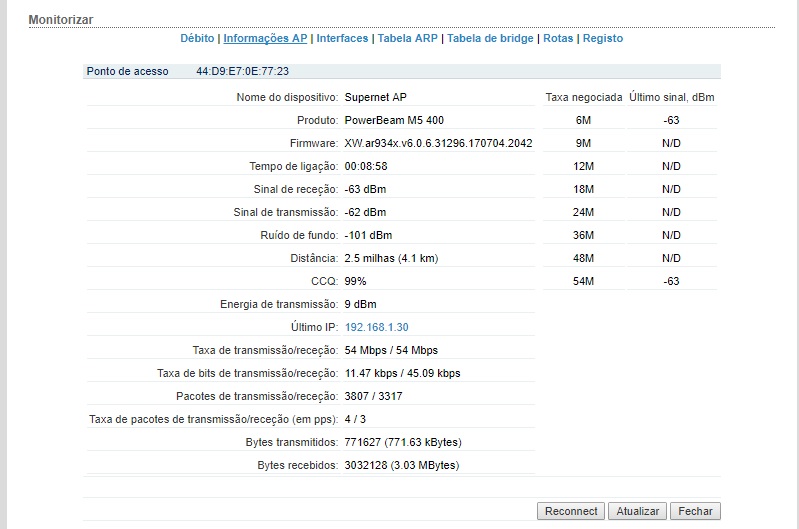

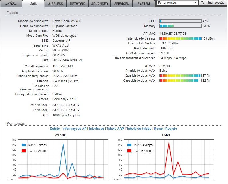

    Boa noite / bom dia
    Acabei de fazer a atualização do firmware de meu ponto a ponto, ficou com sinal e ruído de fundo melhor que na versão anterior, porem as taxas de transmissão/recepção: caíram para apenas 54 Mbps / 54 Mbps
    O que será que aconteceu?
