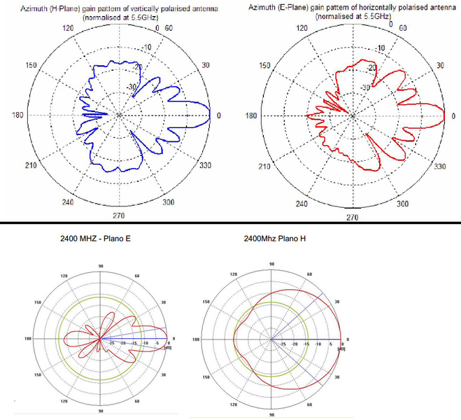

    Pensando melhor, não vou arriscar nem com 4 wavelan.
    Motivo:
Nome:	         wavelan.jpg
Visualizações:	235
Tamanho: 	149,3 KB
    Em 2,4GHz realmente tenho um alcance muito bom fora dos 90º, mas em 5,8GHz ,se esse diagrama estiver certo, vou ter uma diferença enorme entre os 20º logo a frente e perto dos 100º.
    Já o diagrama dos Oiw de 100º é bem mais similar aos 2,4GHz 90º da Computech. Até os da Aquario de 90º serviriam, pena o preço deles ser maior que BaseStation.
