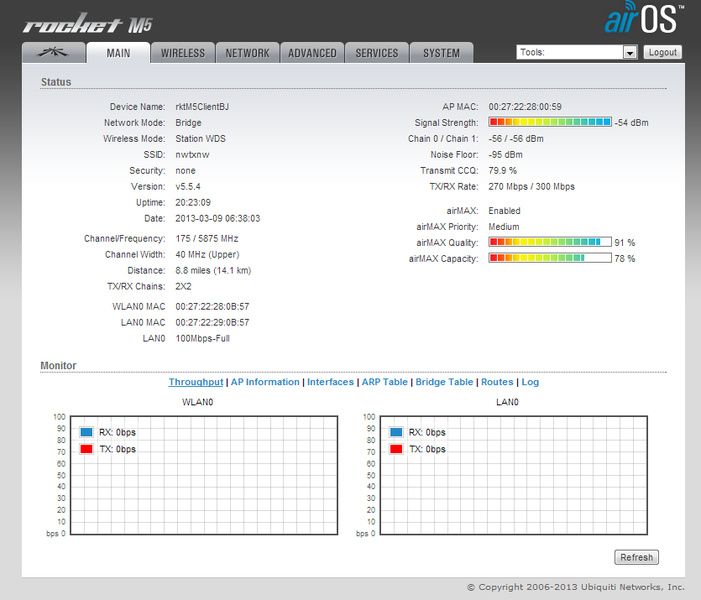

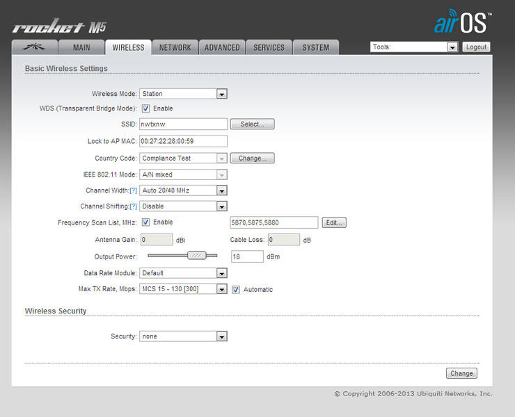

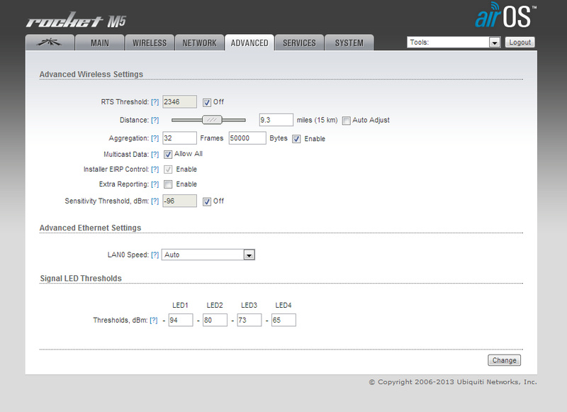

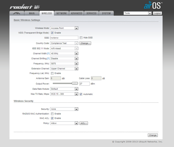

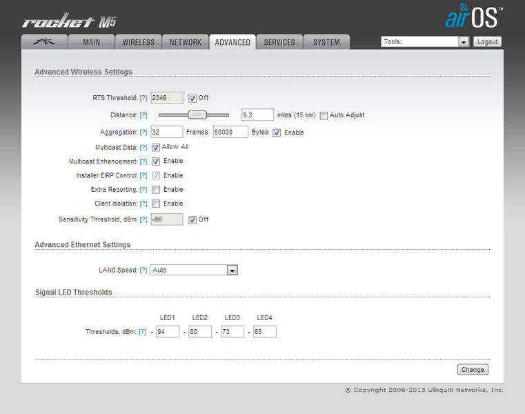

    Bom dia pessoal, vim aqui hoje compartilhar com vocês um problema que tive em um ponto-a-ponto que montamos esse final de semana, como dizem que imagens falam mais que palavras estou anexando os prints dos dois radios...
Nome:	         ap_advanced.jpg
Visualizações:	559
Tamanho: 	96,7 KB
ID:      	44594Clique na imagem para uma versão maior
Nome:	         ap_main.jpg
Visualizações:	503
Tamanho: 	120,4 KB
ID:      	44595Clique na imagem para uma versão maior
Nome:	         ap_wireless.jpg
Visualizações:	268
Tamanho: 	90,0 KB
ID:      	44596Clique na imagem para uma versão maior
Nome:	         station_advanced.jpg
Visualizações:	297
Tamanho: 	98,7 KB
ID:      	44597Clique na imagem para uma versão maior
Nome:	         station_main.jpg
Visualizações:	333
Tamanho: 	132,2 KB
ID:      	44598Clique na imagem para uma versão maior
Nome:	         station_wireless.jpg
Visualizações:	244
Tamanho: 	98,9 KB
ID:      	44599Clique na imagem para uma versão maior
Nome:	         test.jpg
Visualizações:	302
Tamanho: 	143,0 KB
    Já testei tudo que é canal, largura de canal, potencia dos rádios, coloquei dois APC 5M que temos aqui e ficou a mesma coisa a única coisa que vamos resolver é a posição da bolha de uma das antenas que está 2 milímetros do centro ou seja ela está dentro da linha central, porém não está exatamente no centro.
    Estamos querendo passar 100 megas vdsl (100down / 10up) nesse ponto-a-ponto

    Bom dia amigo, procurou trocar o canal de 40mhz para 20mhz, acredito que pela distancia com o canal de 20mhz tera um desempenho muito superior.
    Apr 2011
    530
    Padrão Re: Problemas ptp 15km com sinal e visadas perfeitos...
    Já sim demattos, já usei todas as larguras de canal... de 5mhz à 40mhz
    também já saí diminuindo a potência de saída dos rádios e o sinal só piora...
    minha torre fica mais ou menos uns trezentos metros da torre mais próxima no ponto que recebe, e 3mts no ponto que envia, porém só existe uma max gain de 30 nesse ponto e os canais estão bem distantes...

    Boa Noite paullsoftware,
    De cara ví duas coisas erradas na sua configuração: EXcesso de potencia (27dbm) e falta do nivelamento de uma das antenas (conforme comentasse). só isso já é erro suficiente pra não fechar o enlace perfeito.
    Mas vamos lá, tenta o seguinte:
    (SUPONDO QUE TENS ZONA DE FRESNELL 100% LIMPA ) supondo.....
    0 >>> RODA UM AIRVIEW No lado STATION e seleciona um canal entre 5725 e 5830 QUE NÃO ESTEJA SENDO UTILIZADO. esse canal será o que irás utilizar. (potencia em 21dbm). MCS FIXO EM 12.
    1- baixa a potência dos radios pra 21dbm;
    2- Coloca no canal 5800 setado fixo;
    3- Seta fixo o MCS EM 12 dos dois lados. desmarca o automatico.
    4- Desmarca o extra reporting dos radios.
    5- Marca 15km na guia advanced como tamanho do ptp.
    6- Desliga o AIRMAX dos radios e testa. liga o Airmax e testa;
    7- Não menos importante, Mantenha suas fontes POE a no máximo 30m do rádio. use cabos blindados e conectores blindados.
    Teste em 20mhz e em 40mhz. em 40mhz nessa distancia, em ambiente sem interferencia, fechas com MCS 15 fácil.
    Abraço.

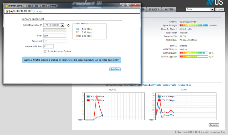

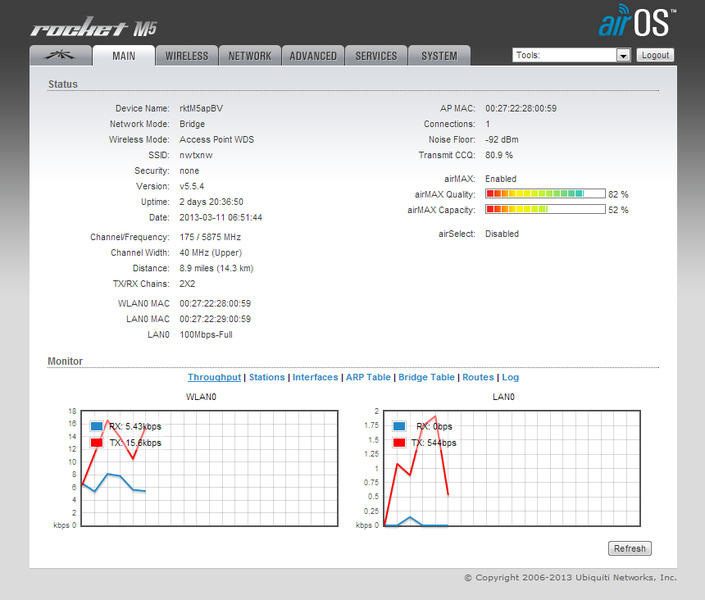

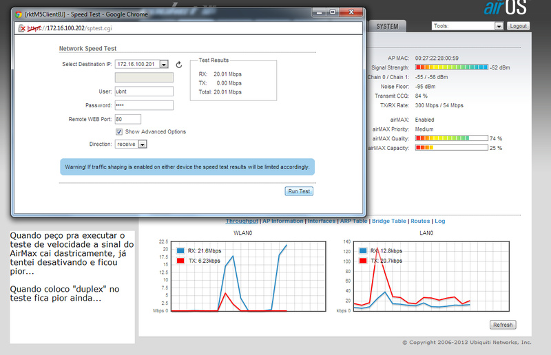

    Vamos lá,
    1 - R: já testei com potência de 8 à 27 a melhor potência realmente setado em 19dbm (porém o ccq ficou lá em baixo)
    2 - R: como já mencionado já testei praticamente todos os canais, hoje fiz novamente e nada mudou...
    3 - R: Refiz os teste exatamente com as configurações indicadas, ta ai os prints do resultado hehehe
    4 - R: Não uso, sempre deixo desmarcado
    5 - R: Já ta setado em 15km dos dois lados
    6 - R: Sem Airmax fica pior
    7 - R: Elas estão a menos de dois metros Cabo Furukawa CAT6, Conectores GTS Bindados "também já testei conenctores da wurth e furukawa normal")
    Falta apenas ir na torre que envia e tentar deixar mais no nível possível, embora esteja no centro mais não totalmente...
    Se não chover iremos lá amanhã...Clique na imagem para uma versão maior

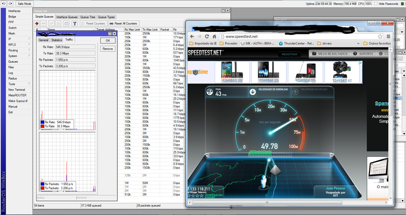

Nome:	         ap_test_speedtest.jpg
Visualizações:	174
Tamanho: 	103,5 KB
ID:      	44622Clique na imagem para uma versão maior

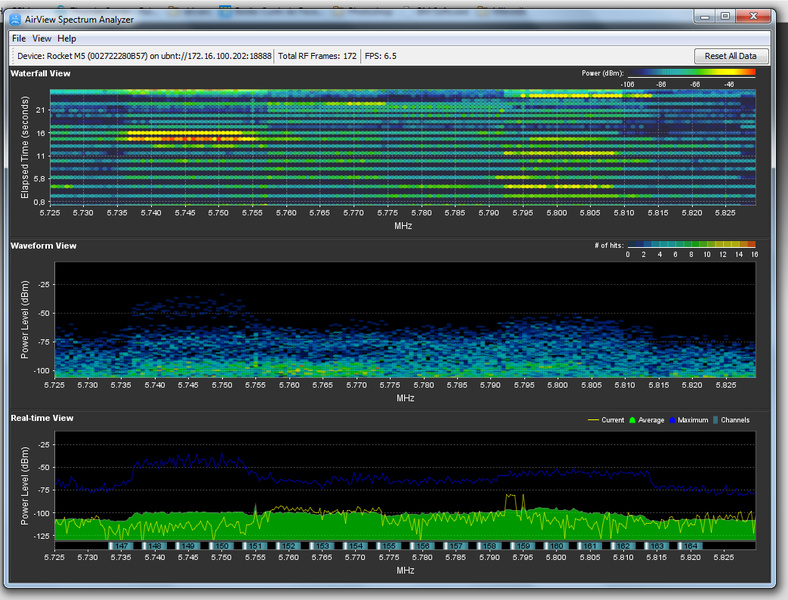

Nome:	         test_AirView.jpg
Visualizações:	265
Tamanho: 	269,4 KB
    -50db de interferencia...
    no analizador crica em
    view --> preference
    escola a faixa custom
    e coloca pra testar uma faixa maior ai fica mais facil de achar uma faixa menos poluída...
    com certeza seu problema é interferencia...

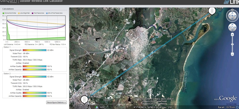

    segue imagem do AirLink...
    solptec
    já está adicionado parceiro, os ping tails são os originais eu vou fazer um teste hoje vou colocar nanostation m5 só pra testar pq não tenho nem encontrei pra vender esses ping tails por aqui separado das antenas...
    Candate como já falei acima não troquei os ping tails, mas estou usando RacketDish 30dbi (não sei por que a opção de antena gain não ta ficando habilitado (o compilace test) eu coloquei para poder testar outros canais, ai dei o print sem voltar para Brasil...
Nome:	         ptp_AirLink.jpg
Visualizações:	243
Tamanho: 	132,7 KB

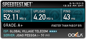

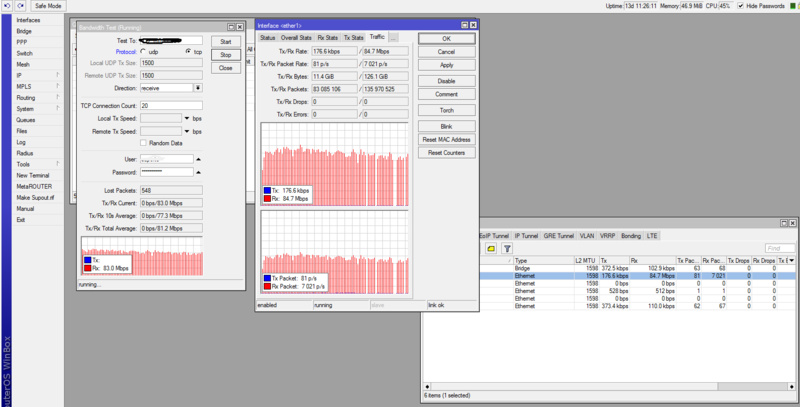

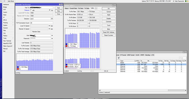

    Pessoal, desculpem a demora para postar aqui os resultados, mais era interferência galera consegui um ponto a 300 metros de onde fica minha torre "só pra fazer teste" mais vou deixar aqui mesmo e fazer contrato o cliente vai apenas querer usar internet estamos estipulando um valor mensal para negociar com ele e pagar a diferença, mais conseguimos resolver aqui apenas assim...
Nome:	         ptp.jpg
Visualizações:	175
Tamanho: 	91,3 KB
ID:      	45740 Clique na imagem para uma versão maior
Nome:	         ptp2.jpg
Visualizações:	154
Tamanho: 	104,4 KB
ID:      	45741 Clique na imagem para uma versão maior
Nome:	         2755160157.png
Visualizações:	195
Tamanho: 	32,0 KB
ID:      	45742 Clique na imagem para uma versão maior
Nome:	         ptp3.jpg
Visualizações:	172
Tamanho: 	168,8 KB
    Gostaria de saber de quem usar Randome Shield da AZLINK ou semelhante estou muito interessado em comprar pois, vamos montar link e estudamos uma ideia aqui pra fazer um dual channel full com 4 antenas mais preciso colocar os Randomes para conseguir mais performance no link...
    Os testes foram feitos com a galera usando e tava meio cheio, mais deu pra mostrar os resultados
