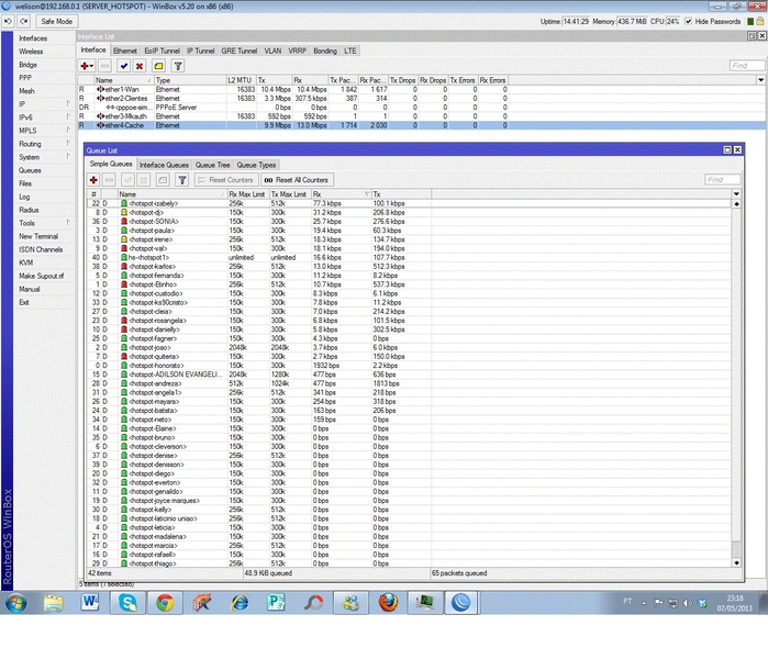

    bom dia amigos do under estou passando por um problema de trafego
    na interface wan trafega 8 ou 9 Mbps na interface cache trafega o mesmo que na wan
    mas na interface dos clientes só ta consumindo 2 ou 3Mbps não fica lento porque tenho 20mb full
    mas meu link está indo embora
    alguém tem uma explicação pra isso
    em anexo vai um grafico
Nome:	         trafego.jpg
Visualizações:	131
Tamanho: 	160,2 KB

    amigo e so vc fazer um torch na interface wan e vc vai descobrir quem esta puxando, normalmente e alguem usando o seu proxy externo ai e so bloquear no firewall

    Você tem proxy na rede?
    Caso sim, isole o proxy só para seus clientes.
    Se não, está sendo muito comum ataque ao serviço de DNS, verifique se não é isso.
    De todo modo se não for esses dois, é só da um torch na interface do link que você descobrir que tipo de tráfego é.
