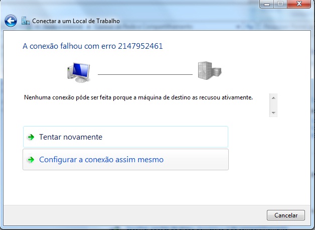

    blz eu fiz mais não conecta da que a maquina não pode se conectar to com uma rb em um modem direto pra testar porem não conecta.
    Padrão Re: VPN PPTP com load balance tem como?
    olha ai a tela de erro

    É alguma configuração da conexão de seu computador. Verifique se a criptografia dessa conexão no pc esta opcional, e se o serviço e o mesmo configurado na sua RB.

    computador ta tudo normal imagino que alguma coisa na rb pois só tem o meu pc eu to tentando logar na pptp da rb de outra rede e ta dando essa mensagem quero fazer um vpn pra ter acesso todos meus radios que estão na rede, pra não ser necessário fazer dsn-nat pra cada um

    Bom dia!
    como você esta configurando a VPN no Win7? talves seja a Criptografia de dados que tenha que desativar.

    já fiz varias formas com todas opção só pap chap etc... nenhuma funciona meu cenário e o seguinte, tenho um balance pcc e uma rb central e os radios que distribui o sinal gostaria de acessar eles todos pelo ppptp ou se tiver outro tipo de vpn mais simples agradeço desde já pela resposta anterior e se puder me passar um tutorial pra eu fazer ficarei eternamente grato.

    também não da este erro da imagem acima!
