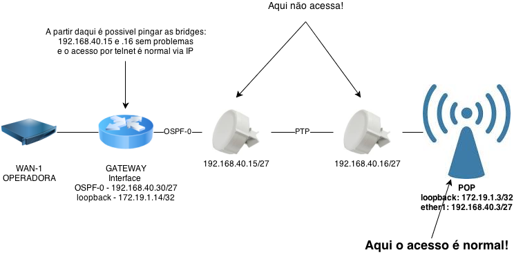

    Olá amigos, gostaria de receber a ajudar de quem puder (salve-me quem puder?? rsrs) da seguinte maneira:
    A estrutura:
Nome:	         a2dxso.png
Visualizações:	256
Tamanho: 	87,1 KB

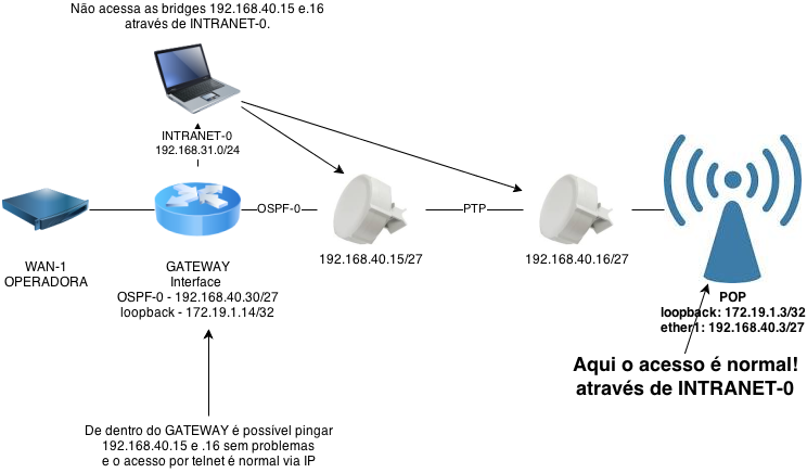

    - Possuo estabelecido um ambiente de rateamento com OSPF em perfeito funcionamento, configurado como NBMA onde consigo acesso aos roteadores presentes na area backbone sem maiores problemas, através do IP de loopback de cada um;
    - O problema: reside em acessar os ativos de enlace, que nesse caso são RB-SXT em bridge através da interface INTRANET-0 que possui IP 192.168.31.1/24
    > consigo dar ping nessas bridges, consigo acesso via telnet e ssh quando conectado ao winbox ou console do roteador GATEWAY;
    Como resolver isso?
    Grato pela ajuda de todos !

    Padrão Re: [DUVIDA] - Acesso a ativos de enlace: Não funciona!
    não sei bem o que é o problema, mas certo que é configuração.(acredito que seja regras mangle)
    poderia postar o resultado de um trace route para a antena, do ponto em que tu consegue acessar e do ponto que tu não consegue.

    Bom dia,
    Amigo, qual gateway está configurado nas SXTs?
    Existe regra de NAT no roteador?
    Abraço

    Olha, essa é a parte que me põe em duvida... vamos lá:
    não há gateway configurado nas SXT pois elas não estão roteando nada, então apenas defini um IP na loopback delas (fazem as bridges dos enlaces).
    Quando estou no lado dos clientes, por ex. em casa me conecto a uma das torres do provedor eu consigo acessar normalmente os enlaces...
    O NAT é só o mascaramento dos clientes...

    Bom amigo vou dizer uma coisa para ti que apreendi estes dias atraz " O GATEWAY É O CARA "!!!!!!
    Um detalhe importante nessas SXT vc não precisa configurar nada nelas do roteamento elas ficaram em bridge com IP atribuído na bridge e com gateway, loopback só nos roteadores.
    Teste colocando o gateway.

    Elas estão assim no momento, menos o gateway, são apenas bridges para enlace o OSPF é feito entre o GATEWAY e o POP compreende? por isso fiz o setup do roteamento como uma NBMA network, pra evitar ter muitos broadcasts na rede.
    EDIT: Após adicionar o Gateway na sxt que é bridge consegui acessar a mesma normalmente!
    Obrigado aos amigos que me ajudaram!!
    Que bom que funcionou!!
    Grave uma dica. Sempre que precisar que um equipamento TROQUE de rede, seja para ele acessar algo ou ser acessado por uma outra rede, precisa de GATEWAY. Existem outras alternativas, como rotas estáticas específicas.
