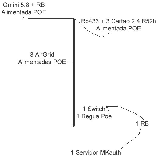

    Para vocês entenderem melhor o que eu preciso.
    Estou com 1 RB em Cima com 3 cartoes, sendo alimentada por POE 24v
    1 omini 5.8 com rb integrada nela, alimentada com POE 24v
    3 airgride na torre, todas alimentadas com POE 24v
    Eu quero saber se consigo juntar todas, no mesmo equipamento, e retirar este switch que esta embaixo. Substituindo por este equipamento da ubnt

    Fácil,se minha equação estiver certa no link que foi postado acima diz que esse switch entrega 18W por porta no maximo,bom pra saber quantos ampèr ele fornece é só fazer o seguinte calculo:
    ampère = watts divido por volts
    Então (18/24 = A) A é igual a 0,75 ampèr
    Abs.

    Eu preciso de Amperagem para alimentar 1 RB 433 + 3 Cartoes R52h em 24v. Eu nao sei direito como faz a conta para descobrir quantos Amperes ela consome, mais pelo que andei lendo, ela precisa + ou - de 4 Amperes, certo?
    Preciso de uma amperagem para alimentar esta RB, sem percas.
    Padrão Re: Ubiquiti Toughswitch Ts-5-poe (5 Portas) - ALguem usa?
    Citação Postado originalmente por alvarony Ver Post
    De uma olhada neste datasheet
    https://www.fratec.net/pdf/rb433.pdf
    diz que a RB pode consumir 24W (com os 3 cards)...
    pelo que vimos esse modelo da ubiquiti que vc tem, fornece 12W com 24V.
    Se me equivoquei, por favor me corrijam...

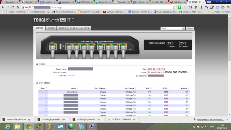

    Tenho um de 8 Portas com VLANs, ligado na torre desde o dia que compramos. uso uma porta para gerenciamento somente (MGNT), uma porta para tagged vlan (porta 1, link de entrada) com PoE desativado, e as demais 7 portas estao com Rocket's M5 e Bullets M5 ligados sem nenhum problema...
    agora o tragego esta baixo, mais em horarios de pico, chegou a trafegar 50Mb por ele.
    Soh olhar a imagem em anexo. Eu Aprovo esse equipamento, para mim serviu como uma luva.
    Dica, atualiza o FW para 1.3.
