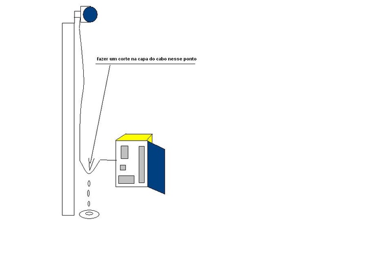

    aqui ja peguei switch nadando em caixa hermética, hoje eu faço uma pingadeira, assim a água não chega ate o switch ou ao POE

    Padrão Re: Água no cabo rede. Alguém sabe por que ocorre?
    Eu faço como flacknet disse, não serve como solução definitiva mais evita a queima dos equipamentos, até que seja feita a troca do cabo.
    vejam o desenho.
Nome:	         sangrador.jpg
Visualizações:	837
Tamanho: 	21,3 KB

    Citação Postado originalmente por flacknet Ver Post
    sabia solução aqui faço o seguinte como se fosse enrolar mas com apena 1 volta e passo o enforca gato, (braçadeira de náilon) e sangro ele (pequeno corte para possibilitar a saída da água), bom acredito que isto acontece por o cabo estar aquecido e vem a chuva água mais fria que o ambiente e esfria o cabo desta forma o ar que esta dentro di cabo se contrai com a queda da temperatura e acaba sugando a água, quando o sol volta aquece ar que expande novamente mas detalhe o ar sai mas a água é mais densa e fica no cabo desta forma vai enchendo o fio, a um tempo atrás comprei uma omni no mercado livre e ela encheu de água, pensei como pode ela esta em pé e com tampão encima.... vi uma trinca no conector N logo cheguei a esta resposta a chuva vem o ar esfria e suga a água, logo aquece novamente vira vapor e condensa na parede interna da antena formando gotículas e assim vai enchendo como colocar um prato com água depois colocar uma vela acesa e vim com um copo e cobrir a vela, a vela vai aquecer o ar logo ele sai, quando não tiver mais oxigênio para queimar a vela apaga e o ar esfria e suga a água para o copo secando a água do prato.
