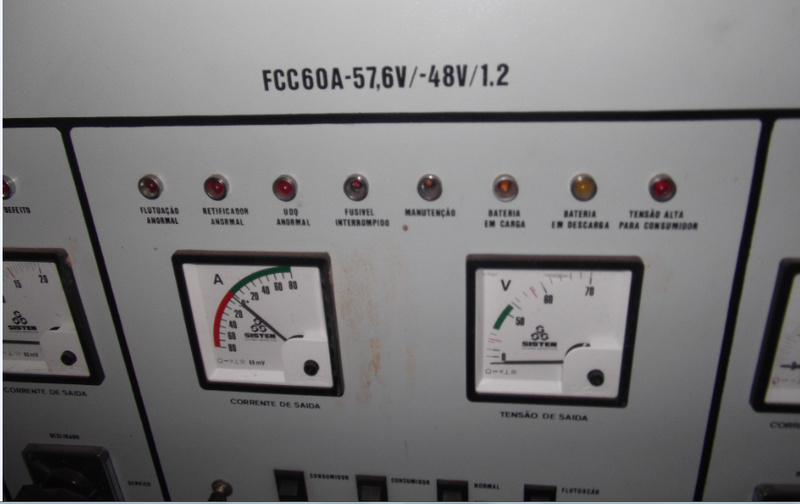

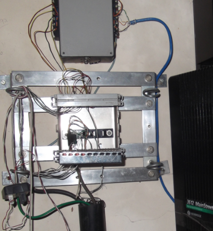

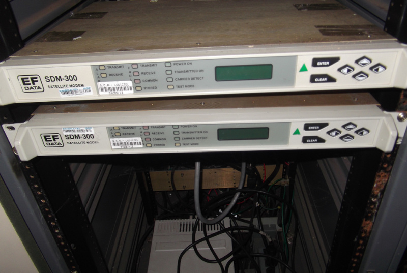

    Padrão Alguém sabe o que é isso?
    Alguém sabe pra que serve estes equipamentos abaixo?
    Encontrei hoje em uma Central Abandonada Em uma torre De uma antiga linha Férrea RFFSA.

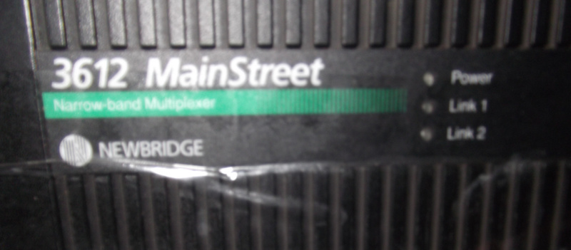

    A primeira imagem é um modem para satélite, a segunda é um multiplexador a terceira uma fonte estabilizada essa última é uma gambiarra...rsrsrs
    Manual do Modem: http://www.comtechefdata.com/files/m...300l-og_r2.pdf
    Manual do Mux: http://www.datacomproducts.com/pdf_f...cts/ms3612.pdf
    No diário oficial da União mostra que esta fonte custou Cr$ 757.000,00 no ano de 1992 http://www.jusbrasil.com.br/diarios/...-de-24-08-1992
