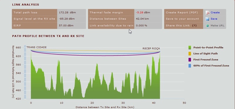

    Amigo,
    indico que tenhas no minimo 12m no lado CASA.
    segue calculo com antenas de 30dbi mimo dupla polaridade.Clique na imagem para uma versão maior
Nome:	         link.jpg
Visualizações:	262
Tamanho: 	67,0 KB
    Tem que ter visada full pra cidade para teres o máximo de performance.
    Ou terás que ter uma torre de 30m no lado 2.
    Quanto a banda passa tranquilo os 15MB ou 35MB, enfim.
    Abraço.
