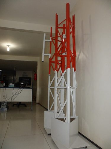

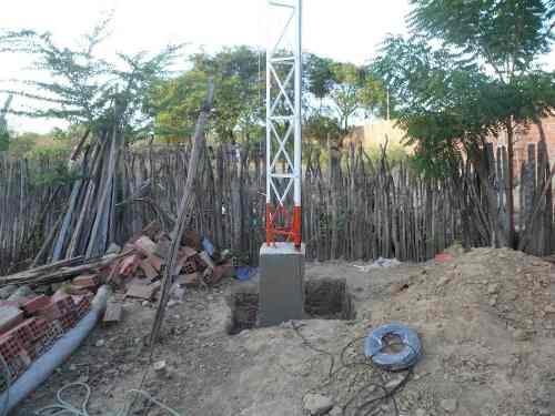

    Eu acho sim que ta caro o preço da torre e vou te falar porque, olha só aqui o modelo.

    Este mesmo modelo ai acima eu encontrei de R$ 380,00 os mesmo 10 metros, ai você me pergunta mas onde encontrei desse preço? E lhe falo, na revendedora de aço, fui procurar saber o preço da chapa de aço de 12 galvanizada e mostrei apenas uma peça na hora o vendedor "matou" que eu queria fazer uma torre de internet e perguntou quantos metros eu queria fazer e disse que já tinha o projeto feito e informou este valor de R$ 380,00. Então sim, achei muito caro R$ 1.000,00 por 10 metros de torre.

    A uns 20 dias orcei uma torre de 20mts R$ 2.400,00 se for pelo seu preço 760 pila bah...

    De graça essa torre hem, a esse valor gavalnizado entao.
    As ultima que comprei paguei cerca de 190,00 o metro gavalnizadas c/ art e frete

    Pois essa de 10 metros por R$ 1.000,00 saiu foi caro ainda, amanhã vou ver se compro mais 10 metros por R$ 380,00

    Rapaz se puder posta o contato, fotos e medida dessa torre pois esta muito mas muito a baixo do preço de mercado

    Agora quem diz que tem coisa errada sou eu.
    R$ 380,00 por 10 metros de torre? 38 o metro não paga o material.
    Será que está torre não estava já pronta e o cara fez um precinho para desocupar espaço?
    O preço médio de mercado é este mesmo, 100 e poucos reais. E isso para chapa mais fina, ou então cantoneira 3/4"
