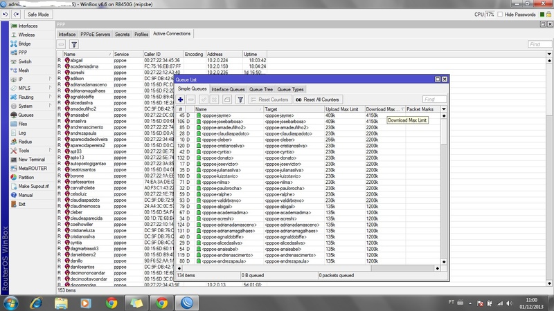

    tenho um pop com pouco mais de 150 usuarios, vendo planos entre 1 e 4mb, veja o print
Nome:	         rb450g.jpg
Visualizações:	271
Tamanho: 	145,5 KB
    Valor dela media de 300 a 350 reias mas encontra mais barato por ai
Nome:	         rb450g.jpg
Visualizações:	271
Tamanho: 	145,5 KB
