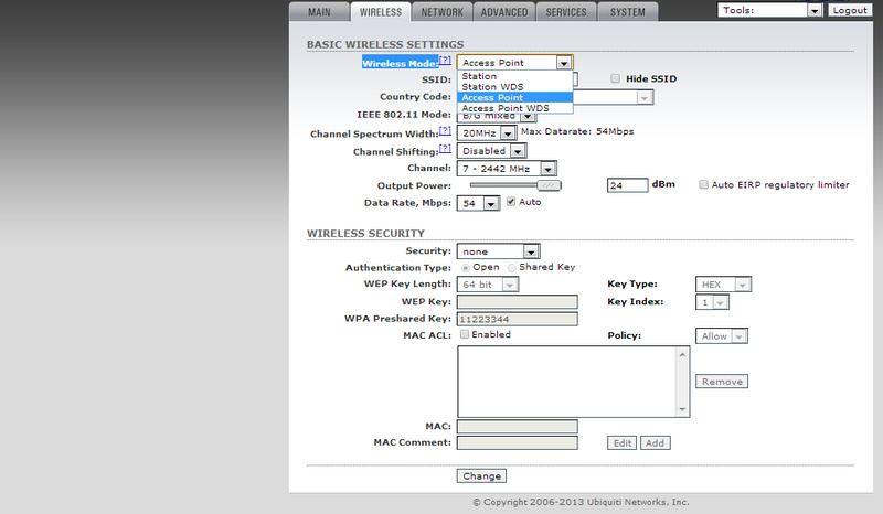

    assim por que nesta antena que vou fazer o teste tem apenas 2 clientes.
    quando eu colocar wds(ap que envia) as antenas ainda vão trabalhar normal?
    na minha antena que manda sinal esta como acces point , tenho que mudar para access point wds?
    como mostra na imagem
Nome:	         ubnt.jpg
Visualizações:	166
Tamanho: 	102,2 KB

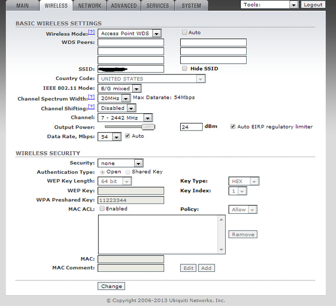

    Padrão Re: largura de canal cliente
Nome:	         ap_wds_ubnt.jpg
Visualizações:	308
Tamanho: 	125,3 KB
ID:      	49474no caso alterei para ap + wds como mostra na imagem.
    mas neste WDS Peers que apareceu coloca alguma coisa?
    ñ sei se deu certo por que estou no trabalho, só quando chegar em casa para fazer o teste.

    No wds peers não precisa colocar nada. Essa opção só é usada caso queira fazer WDS entre as antenas, não sei como estão as versões mais novas da UBNT mas quando eu utilizava WDS entre estações não era permitido usar criptografia, mas não se preoculpe seu caso é diferente apenas habilite ap+wds como ja fez e deixe essa opção em branco.
