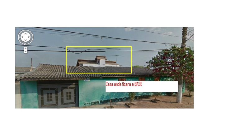

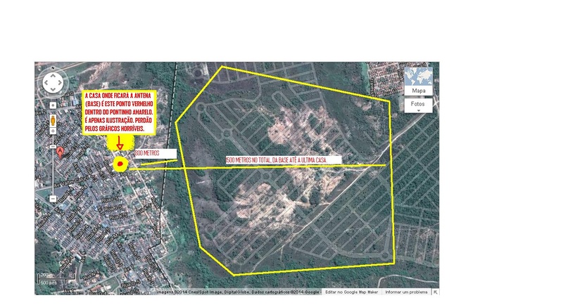

    Imagens:
    Imagem da casa (para ter noção da altura) onde ficará a BASE:

    Imagem do Google Maps do condomínio:

    Abraços a todos e mais uma vez obrigado pela a ajuda.
    Padrão Re: Ubitiqui ou Intelbras no Cliente ?
    Nunca usei placas de rede D-Link, só uso com chipset Realtek, tenho uma (esqueci o modelo do chipset) e funciona muito bem com Mikrotik!
    Pela foto que postou da área, acho que duas Airmax Sector de 120º manda bem!
