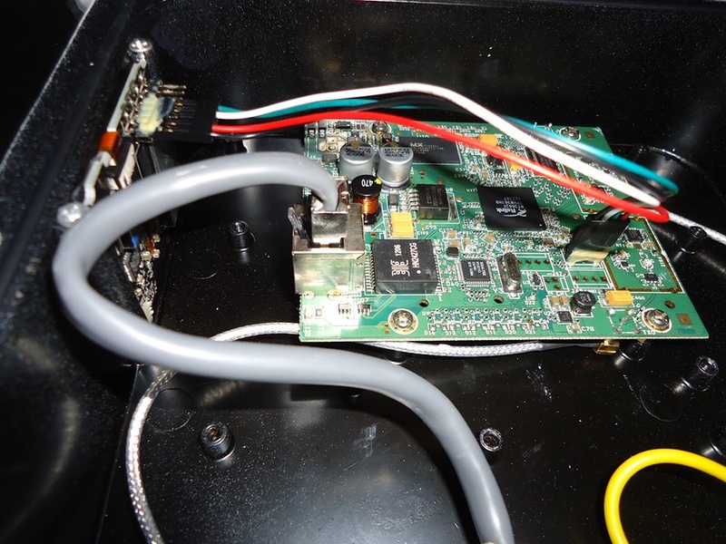

    Bom pessoal como não tive muitas respostas em meu tópico aqui no fórum sai pesquisando sobre o produto e encontrei um artigo muito interessante que tirou todas as minhas dúvidas irei aqui republicar o artigo retirado do sitehttp://acessowi-fi.com/?p=240 em 11/01/2014 as 11:01 horário de Brasilia;
    [Review] Intelbras/LigoWave PTP 5-N PRO
    Posted on Janeiro 7, 2014 By masterReply
    Primeiramente gostaria de agradecer ao amigo Renato Salomão da Rondonet-Telecom que permitiu o uso das fotos que ele fez do produto.
    Vamos lá. Antes do Review, gostaria de salientar que este produto NÃO é produzido no Brasil, é importado pela Intelbras e foi modificado para que pudesse ser homologado pela Anatel para uso no Brasil.

    Assim sendo, promete ser um excelente equipamento.
    Agora sim vamos ao Review e as tão prometidas Fotos.

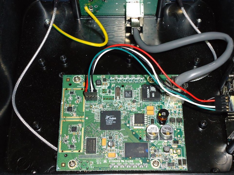

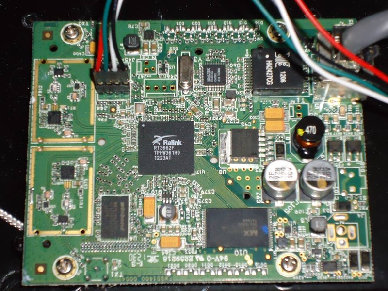

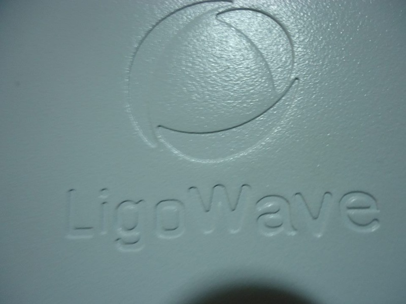

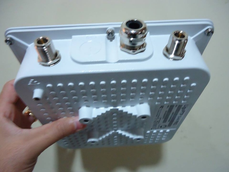

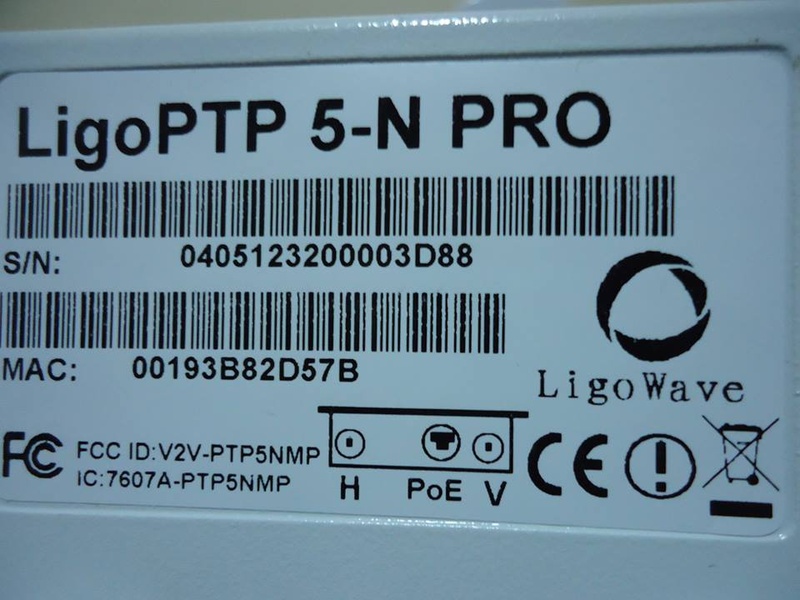

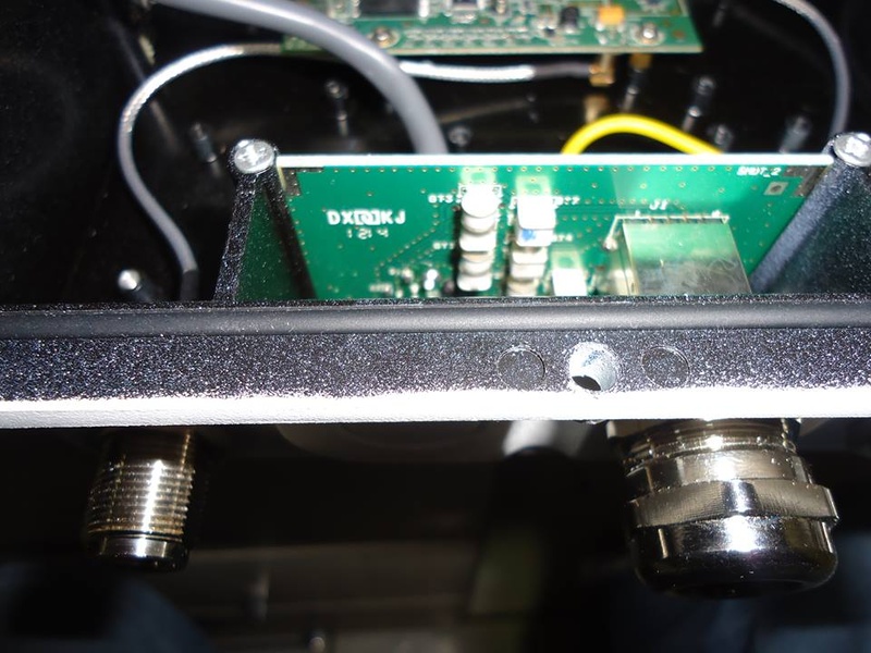

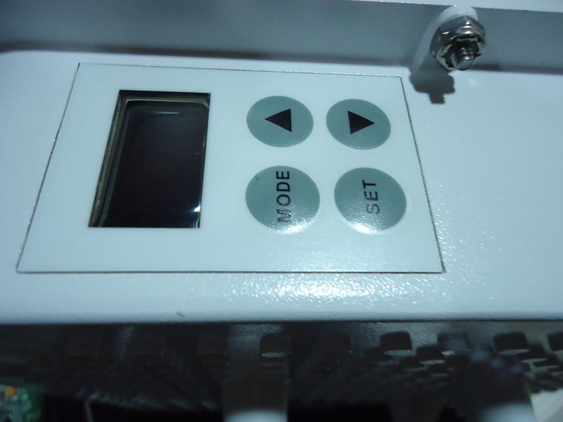

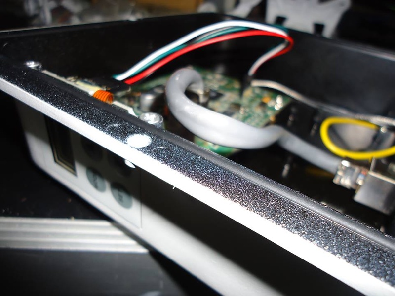

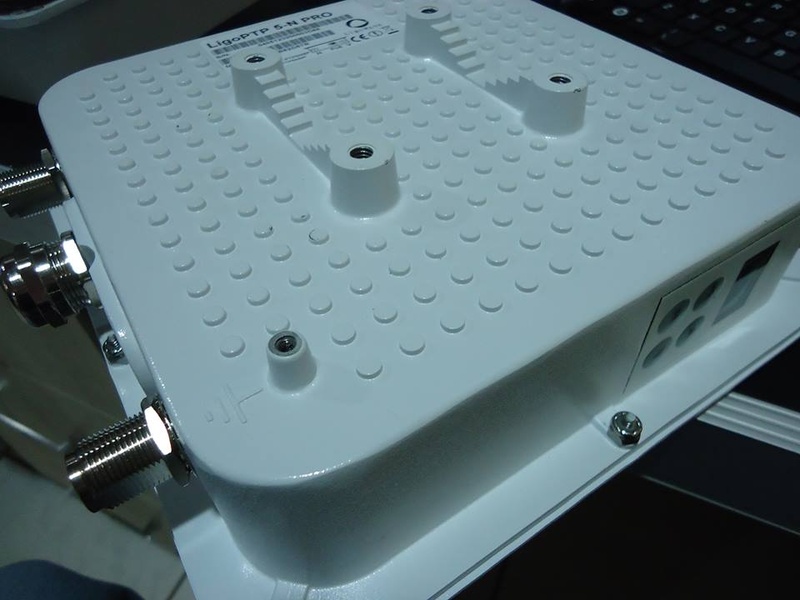

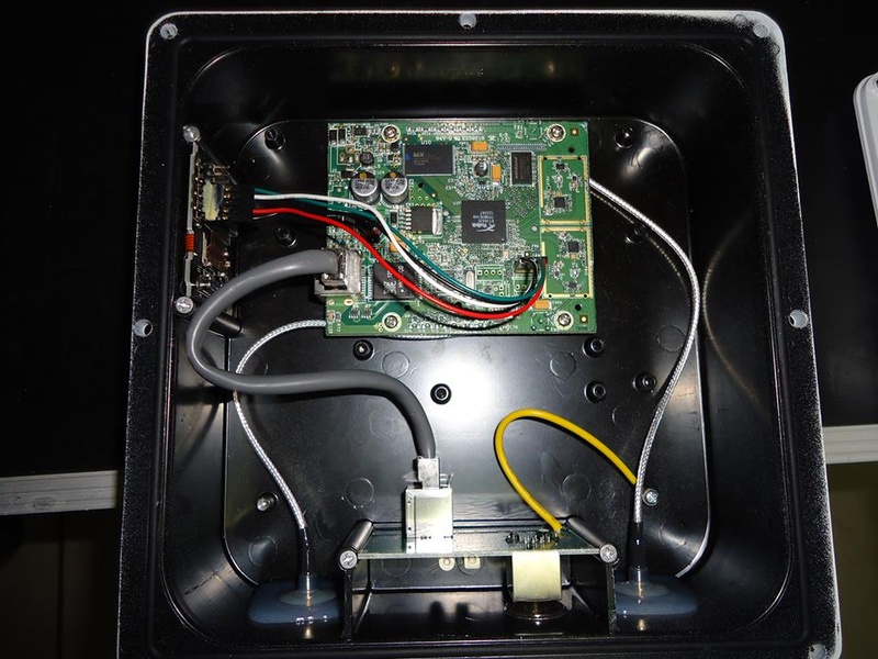

    Não testei o produto pessoalmente mas pelo que todas as fotos mostram, a qualidade de componentes e da montagem é bem comprometida. Não há blindagem na etapa de amplificação de saída de RF (por se tratar de duas saídas, deveria haver uma blindagem para que não haja interferência). A parte de entrada PoE dela me parece bem adequada, com protetores a Gás em todas as conexões, caixa de liga metálica com aterramento ode todo circuito. Quanto a vedação dos conectores N, me pareceu uma cola padrão epoxi colocada sobre o conector pela parte de dentro.
    Notei que não há nenhum radiador/dissipador de calor sobre o chipset (o que pode gerar certos problemas a médio/longo prazo devido a aquecimento do chipset bem como a perda de potência/processamento).
    Quanto a vedação do conjunto, não me parece tão má porém deve-se ter cuidado pois usa uma borracha para vedação do conjunto o que com tempo, calor e chuvas, podem acabar sofrendo avarias e transformar o equipamento em um verdadeiro pote de água.
    Seguem as fotos:

    Conclusão final:
    O produto não vale o quanto é cobrado. Perdeu muito a qualidade do produto original LigoWave quando era importado fora da marca brasileira. Em testes de bancada pode até cumprir o prometido no site da empresa importadora, mas em ambiente de produção, não atinge as expectativas.
    Mais uma vez gostaria de agradecer ao amigo Renato Salomão da Rondonet-Telecom que forneceu as fotos e algumas informações sobre o produto.
    Caso a empresa Intelbras e/ou LigoWave queiram se manifestar sobre este artigo, ponho-me a disposição através das redes sociais e através do blog para eventuais respostas a este review.
    Deixo claro que NÃO TENHO NADA CONTRA NENHUMA EMPRESA! Apenas estou publicando o resultado de testes de diversos usuários e diversas manifestações negativas do produto junto as redes sociais.
    Espero uma resposta da Intelbras e um laudo técnico demostrando que o rádio cumpri o prometido em Uso não em teste de bancada;
