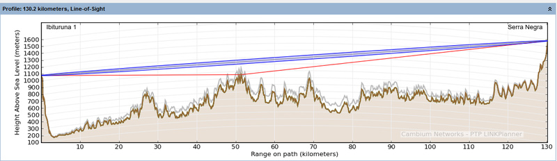

    Romário, corrija ai, não são 120km são 130.2 km feito maior ainda.
    Formula perfeita, ceragon e Andrew e as IDUs tem somente 22Db de potência...

    Beleza Pedrao,
    depois de postar fui analisar outros detalhes do projeto e vii,como a distância ja estava grande deixei pra la rs.
