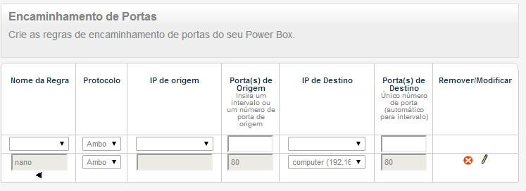

    No PowerBox criei um redirecionamento de portas onde o ip de destino é 192.168.25.9 na porta 80

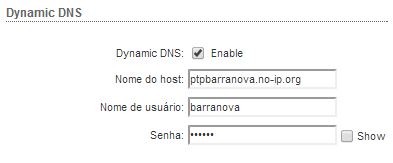

    Já neste Nano marquei a opção do DDNS e coloquei o ID E SENHA.

Nome:	         encaminhamento.jpg
Visualizações:	222
Tamanho: 	34,1 KB
ID:      	49893   Clique na imagem para uma versão maior

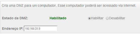

Nome:	         DMZ.jpg
Visualizações:	178
Tamanho: 	18,2 KB
Nome:	         DDNS.jpg
Visualizações:	158
Tamanho: 	15,8 KB

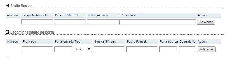

    So mudar a porta do nano, ou redirecionar uma porta, tipo 82 para a porta 80 do outro nano...
    Faço isso no nano que envia o sinal e está depois do modem, ou no que recebe a bridge?
    Não tenho muito conhecimento sobre as regras de encaminhamento, poderia me auxiliar com isso?
Nome:	         encaminhamento m5.JPG
Visualizações:	284
Tamanho: 	31,2 KB
    Fico agradecido.
