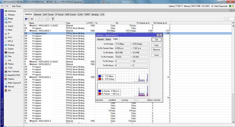

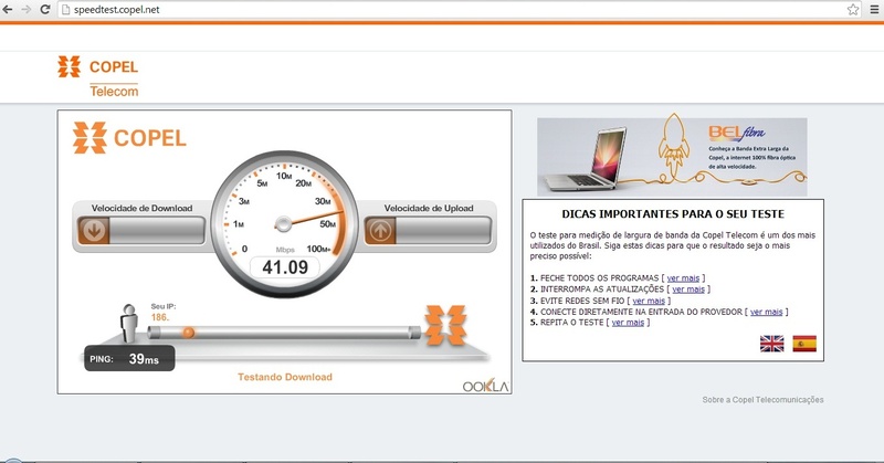

    Amigo nem é pra tanto por a caso hoje eu estava fazendo uns ajuste de configuração dos APs só melhorar o CCQ dos clientes eu até consegui melhorar e fiz uns teste aqui em casa com uma Nanostation M5 que conecta a uma Nanostation M5 no horario de pico consegui entre 32Megas a 42Megas e olha o ultimo teste que fiz de madrugada nem acreditei passou 80Megas tanto no teste quanto no mikrotik.

    Pois é fiquei de cara agora. Mas convenhamos uma coisa...
    Para teste até pode passar e tal, mas na prática creio que uma nano não aguenta ficar 24 horas com tráfego desse dai não.
    Clientes acima de 7MB eu não instalo nano.
