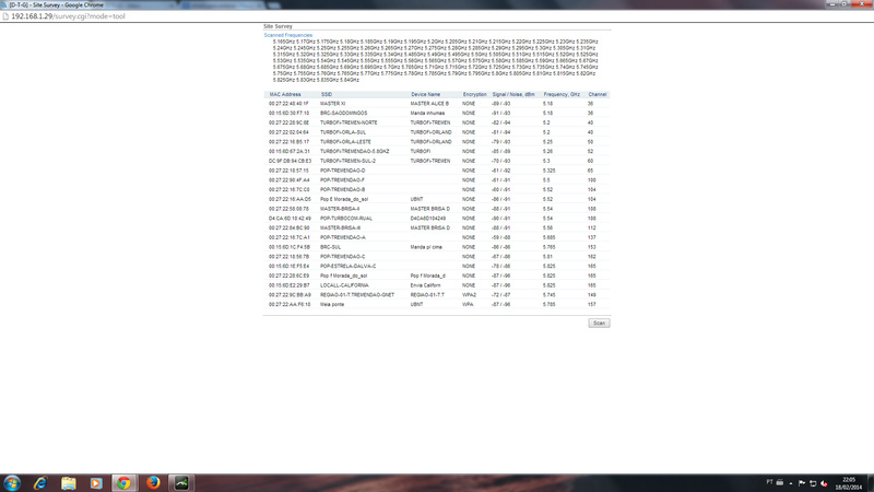

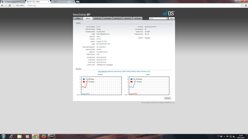

    Pra se ter uma boa rede, não se necessita de grandes antenas com grande potencia de cobertura, e sim de pequenos ajustes, como distância, visada, sinal, ccq e mais algumas outras coisas, como você quer atender grandes velocidades, recomendo um bom rádio, já que não pergunto sobre valores, nem se tem ou não homologação no meu caso faria assim...
    (APS) 4 basestation de 17 dbi 90º e 4 rockets titanium m5 (CLIENTES) Nano Loco m5 ou nanostation m5. Percentual aceitável de cliente ficaria assim Sinal aceitável no máximo a -70 CCQ aceitavel no minimo 84%.
    Segue uma imagem de uma nanostation como AP e outra como as interferências da região que ela está apontada. (Coloquei uma lata de zinco fazendo o papel de shild).

    Amigo a ideia de por um PrintScreen foi ótima, mas não ficou bom para ver os dados do SS.
    Poderia dar uma ajustada nisso? Aguardo.
