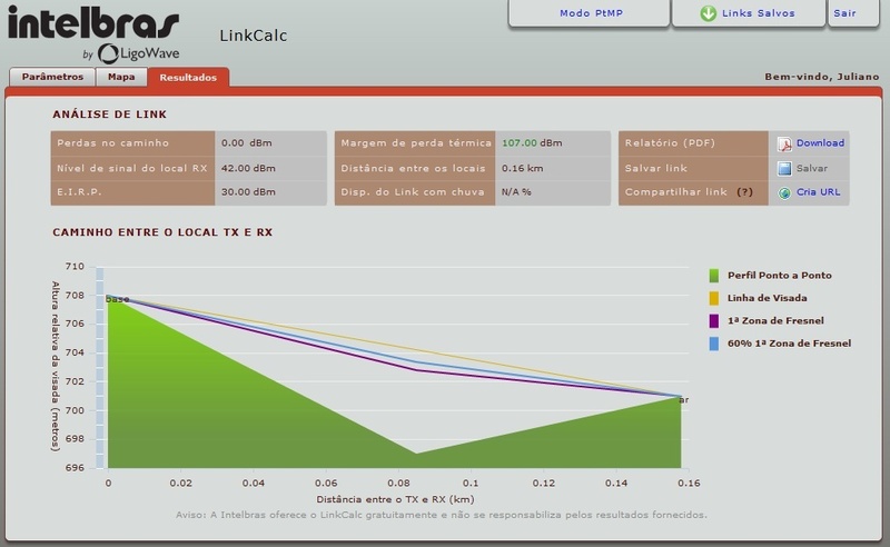

    Outra coisa que esqueci de mencionar! tenho um pop onde atendo 20 clientes eu um bairro isolado! os clientes ficam no máximo a 250m mts da base! na base tenho um BulletM5 com ajuste de 18Db na saida e uma omni hyperlink de 12 dbi, este bairro é plano, tem mais ou menos 40 casas populares todas idênticas, o AP está em uma base com 12 metros de altura, o ângulo de abertura vertical desta hypelink é de 6,5° graus, os clientes estão utilizando LocoM5, esta tudo OK, instalei um WOM5000 "(que já fiz o teste de trocar as versões do firmware para v3.0, v3.1, v3.2 beta)", quando entro no rádio ele diz que o sinal está em -54, quando consulto os dados na base diz que estou com -71, então pergunto o que está errado? Pois a informação diferencia em mais de 15Db.
    Já deixei o WOM5000 com 10Db e com 28Db de saída, as informações permanecem as mesmas tanto no cliente quanto na base!
    o que devo fazer para corrigir este problema?

Nome:	         link.jpg
Visualizações:	287
Tamanho: 	86,4 KB
    imagem calculo do link
