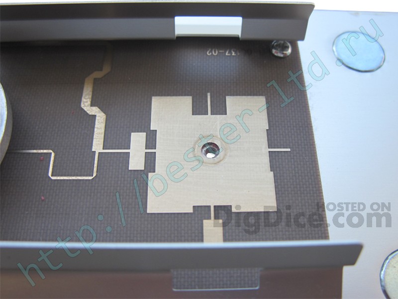

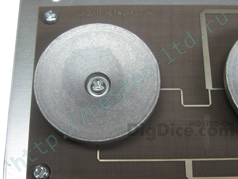

    Padrão Re: Teste em 2.4Ghz! Leiam
    Citação Postado originalmente por marcelorodrigues Ver Post
    O que você acha das antenas que o UBNT fabrica, geralmente usados nos Nanos, Antenas Patchs (Circuito Impresso)??
    O resultado final é muito bom porque quando é patch com placa é usado silk-screen ou trilha pronta, não há variação na linha de montagem. Quem usa chapas de metal (Aluminio ou ferro) tipo a TP-link ou Wavelan, faz corte a laser, também não tem variação significante na fabricação.
    Todo projeto bem seguido resulta em produto bom, minha reclamação é com as dipolo e biquad com refletor que são manofaturadas sem nenhum cuidado, tem variações gigantes de até 5mm nos modelos, que pra uma frequencia tão alta é uma variação absurda.
    As antenas de smartphones as vezes são praticamente isotropicas, tem corte a laser com margem de erro quase invisível (Menor que 0,1mm pelo visto), só graças a isso que conseguimos mobilidade razoavel sem que a conexão wifi dos smartphones fique caindo. Se elas tivessem os erros grosseiros das biquad Aquario manofaturadas com desdém provavelmente você teria que segurar o smartphone virado pro roteador, e digitar sem tremer ele!

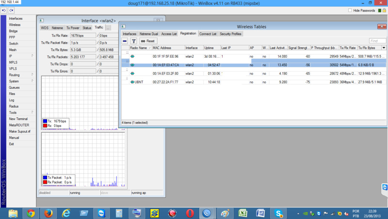

    Concordo com o que disse tenho aqui no meu provedor 5.8 e 2.4 em B e G , realmente o 802.11 G funciona exelente mas para trabalhar em celulas clientes ate no maximo 1.4 km , o meu conselho é trabalhar tambem com mikrotik no provedor porque a ferramenta " pthroughput "do winbox é mais exata do que CCQ ou TX/RX RATE da ubiquiti , tenho aqui no provedor rede em G mas somente mikrotik no provedor meus clientes G no pthroughput ficam sempre entre 28.000 kbps a 30.000kbps quando os clientes estao em down link, isso me da uma tranquilidade em monitoramento porque se o pthroughput esta acima de 20.000kbps em todos os clientes eu sei que estao todos navegando bem e o provedor nao esta sofrendo perca de megas por que um cliente esta mal conectado . Ai esta um novo pop com clientes em ate 1.4km em G da uma olhada no pthroughput dos novos clientes .
    Citação Postado originalmente por speedpc Ver Post
    Maravilha!!!!!! Mas que equipamento voce esta usando para distribuir?

    Antena hyperlink 90 GRAUS,cartao xr2 ubiquiti com 9dbm de potencia no provedor, tem cliente com 12 dbm de potencia a 1.1km logico saindo dos canais de 1 a 11 usando canais 12,13,14 somente cuidado com o canal 14 porque e de uso exclusivo da embratel ......

    Pthoughput um dos melhores índices de diagnóstico.
    E aliado ao "Tx/RX Hwframe" e "TX/RX Hwframe bytes" te dá um excelente indicativo do desempenho de cada cliente.
    Mas não esqueçam da visada. É melhor não ter o cliente onde a visada é comprometida, pois estes índices nunca vão alcançar o patamar aceitável e os clientes ficam lá só incomodando.
    Ruben você é igual eu gosta de entender o funcionamento das antenas, mas o que eu não entendi, você viu o dipolo da Basestation, é um Circulo de Metal embaixo de uma patch você entendeu o funcionamento???
