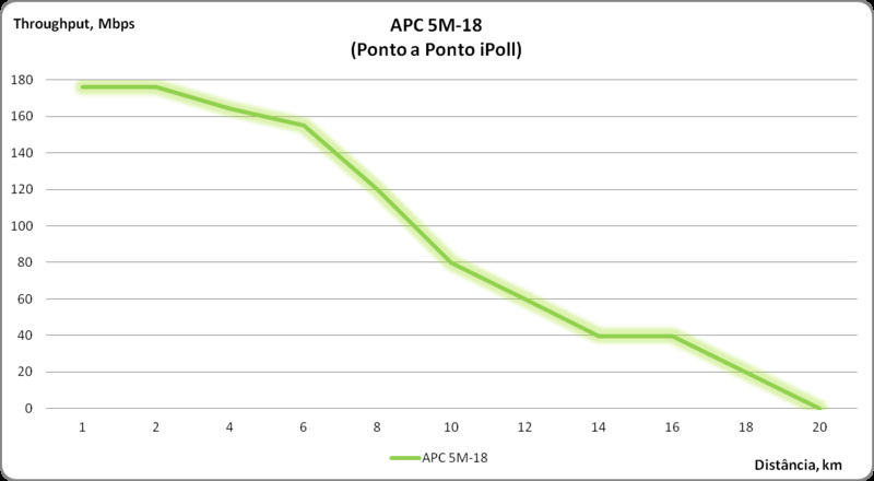

Nome:	         APC5M-18.jpg
Visualizações:	539
Tamanho: 	40,4 KB
    Amigos, essa é uma tabela em que a Intelbras fez testes com o APC 5M-18. Pela distância de 3,5km, utilizando o protocolo Ipoll ativado, 40 Mhz de largura de banda, bom alinhamento, pois a abertura do sinal desse equipamento é de 16º H/V, será que não passa 100mb?? Seria bom o Suporte da Intelbras nos informar sobre essa questão.
    Padrão Re: Enlace 3,5 km
    Citação Postado originalmente por Route66 Ver Post
Nome:	         APC5M-18.jpg
Visualizações:	539
Tamanho: 	40,4 KB
    Vou te responder uma uma forma bem simples, me mostra um enlace com 100Mb full, qualquer um faz um gráfico e coloca nele, outra coisa tb e teste de balcão, quero ver em produção, pq eu não compro equipamento pra trabalhar em balcão, compro para outdoor, quero ver você fazerem teste em ambiente aberto, cidade cade o suposto ignorar interferência que tanto blabla sobre isso, na pratica esse suposto gráfico é apenas blabla. volto a repetir é um bom equipamento mas para de prometer o que você não vai ter como cumprir, vc se queima e queima o produto como aconteceu com won 5000, que quizeram dizer ser melhor que a nano m5, que nesse caso vc's perdem feio, em todos os quesitos, software, qualidade estabilidade etc, a única avantagem do won 5000, e ligar distribuidor e mandar faturar que no outro dia ta aqui, enquanto ubnt leva ate 10 dias.
    Minha pura decepção com vocês é a mentira vocês repito vocês não precisão disso, vocês tem tudo pra daqui 4 ou 5 anos dominarem o mercado brasileiro, vão amadurecer o software que uma porcaria cheio de bug, eu mesmo ja relatei uns 5, desde de não receber dhcp ai vc desliga espera dois minutos e liga de novo sem mexer em nada e pronto, quero ver isso no ubnt, em suma trabalhem em cima da verdade, que vocês tem tudo pra ir muito longe.
    outra coisa ipol é ctrl c, ctrl v do airmax que por sua vez é ctrl c, ctrl v do NV2 que é ctrl c, ctrl v do TDMA, detalhe não faz nada de nada em PTP, por esse protocolo é para múltiplos acesso, resumindo pra resolver o problema de ACK, que muda de acordo com a distancia que cada cliente esta, com em um PTP é fixo e não é múltiplo logo o ipol é puro market.
    Espero ter agregado conhecimento a você que pelo visto não conhece bem seu produto, apenas foi a uma palestra feita e paga pelo pessoal da intelbras que disse pra você que as renas do papai noel não iriam fazer diferença.
    diferente minha experiência é na pratica em campo e muito estudo desde.
    Volto a dizer trabalhem com a verdade e digo isso nos próximos treinamentos que seus clientes estão falando que é boato essa historia de 10km 80Mb full, talvez e so talvez half no máximo o que já seria muito 40mb full.
    Vou abrir uma exceção se colocar uma antenda de 1,5Mts ou 2Mts, talvéz esse gráfico valha pra alguma coisa.

    se quiser ler mais sobre o ipol
    http://redesoutdoor.intelbras.com.br/wiki/index.php?title=Protocolo_iPoll
    fmcjunior,
    Acredito muito mais em você que possui amplo conhecimento prático do que em datasheets. Por isso que, se você observar a minha resposta anterior novamente, verá que chamei o SUPORTE DA INTELBRAS PRA RESPONDER NESSE TÓPICO. Não prometi, não falei que irá funcionar, apenas perguntei sobre o equipamento. Como você disse, conhecimento comercial é diferente de conhecimento prático. Você que possui conhecimento prático, poderia ter respondido que não funcionaria por causa disso, disso, disso e disso. Pra que o sermão? Ninguém sabe tudo nessa vida.
