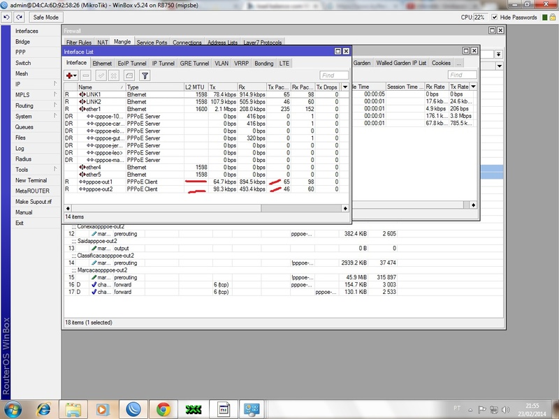

    Galera obrigado pela atenção de voces..pois consegui fazer tudo pela site https://www.bylltec.com.br
    HOTSPOT + PPOE + LOAD BALANCE = numa rb 750Clique na imagem para uma versão maior
Nome:	         PPOE.jpg
Visualizações:	601
Tamanho: 	131,2 KB
    Padrão Re: load balance com VELOX de 15 megas e outro com 10 megas
    Agora seu load vai balancear direitinho pois os links estão em bridge e o mikrotik discando os os modens, só não sei se usando hotspot e pppoe junto com loadbalance vai dar muito certo mas ta ótimo seu loadbalance está funcionando boa sorte e sucesso ai.
