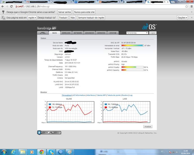

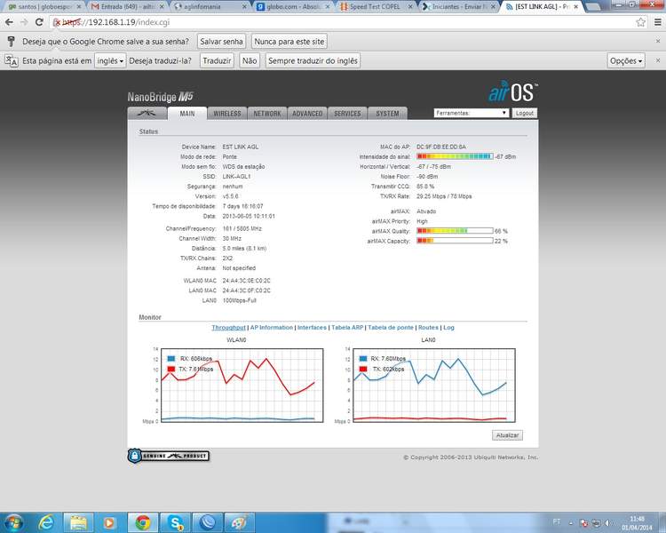

    Ola Pessoal Tenho duas nano bridge 22 dbi
    mais tem os pratos de uma de 25 dbi.
    fecho os link em 8.7 km com visada.
    abas as antenas nao estão muito altas.
Nome:	         link est.jpg
Visualizações:	203
Tamanho: 	39,1 KB
    O Sinal para mim Esta bom Pois Fica Oscilando como na foto abaixo.

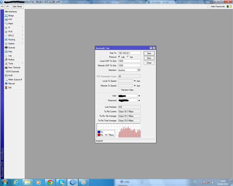

    Tenho um Mikrotik 86x servidor.
    e na outra ponta do link tenho balance RB750g
    Fiz o Test BandWidth test e nao esta batendo 50 MB que e a minha Velocidade Contratada Pelo meu Provedor.
Nome:	         band.jpg
Visualizações:	178
Tamanho: 	27,8 KB

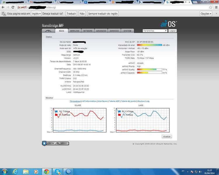

Nome:	         ruim.jpg
Visualizações:	120
Tamanho: 	41,3 KB

    Desative o airmax, e teste

    O que pude observar que a qualidade do seu ccq não esta boa para a quantidade de link que pretende passar.
    Tente fazer um alinhamento mais fino das antenas pra ver se melhora a qualidade do ccq e consequentemente o sinal também.
    Tente outros canais também .
    Padrão Re: Link PTP entre nanobridge m5
    Nivele as antenas sinal -66 e outra chain -75. Tenta igualar o maximo

    1- Olá amigo o seu Mikrotik 86x servidor qual é a configuração do hardware que você usa ?
    2- A licença que tu usa é paga uma vez só ou tu paga por mês?

    1- Placa Asus P5G41t-MLX2 , 2 GB de Memoria DDR3 , Processador Dual Core 2.6 .
    2- Licença Level 4. Não Pago 1 Vez Só.
    O que releva os PtP.
