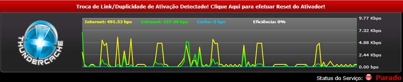

    quando abro a tela Webadmin do Thunder aparece isto:
Nome:	         1.jpg
Visualizações:	210
Tamanho: 	19,6 KB

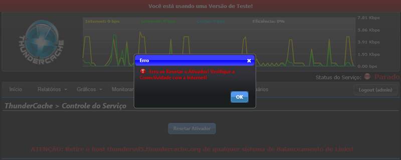

    Dou um click la em cima e sou jogado para esta pagina
Nome:	         2.jpg
Visualizações:	257
Tamanho: 	13,2 KB

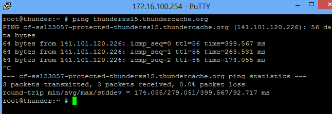

    Click para resetar e fala que esta sem internet, mais vou pelo putty e pingo o site thunderssl5.thundercache.org e pinga normalmente como pode ver na imagem abaixo
Nome:	         3.png
Visualizações:	250
Tamanho: 	12,9 KB
    O ip é este mesmo para o site thunderssl5.thundercache.org
    141.101.120.226

    Ja resolvido, era DNS
    Padrão Re: Problema com ativador do thunder
    Tive um problema assim, então baixei as últimas atualizações e resolveu.
    tava usando dns do google? tive isso também mudei os endereços dns e adicionei uma rota estática no loadbalance aqui e parou.
