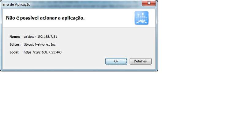

    Bom. Controlo uma rede com 23 nanostation...... O problema é quando eu vou verificar as interferências no airview da um erro e o pior é que é em todos estou trabalhando as segas.... não sei mais o que fazer... anexei um print pra vocês verem..... Se alguém tiver uma solução por favor mim ajudem...

    RESOLVI O PROBLEMA BAIXANDO O NÍVEL DE SEGURANÇA DO JAVA.

    Voce esta querendo executar o airview em um radio remoto? SE for assim ele nao vai funcionar pois o airview interrumpe a comunicação do radio mentras executa o scan.
    Eu sei amigo e ja consegui resolver..... tive que baixar o nivel de segurança do java.... Obrigado mesmo assim.
