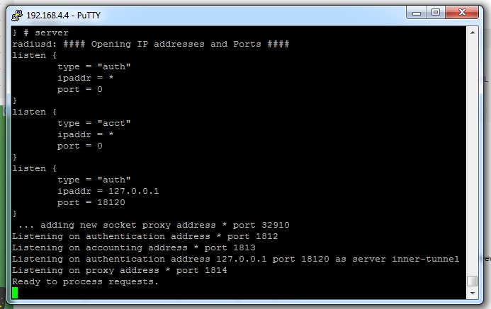

    Bom dia povo, estou tentando instalar o FreeRadius no Debian 7
    quando utilizo o comando
    freeradius -X
    nao passa mais dessa tela

    Aparentemente, o serviço esta subindo, mas vc esta tentando configura ele sem banco de dados ??
    ja tentei tbm, e deu o mesm problmea

    Amigo eu nao entendi sua duvida.
    A reclamação é pq ele esta parado ai ? Se sim o motivo é que você iniciou em debug mode logo irá ficar parado ai.

    Ou seja
    freeradius -X
    é a mesma coisa que iniciar ele em debug mode.
    Você tentou autenticar ? viu se funcionou?

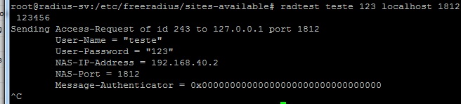

    alguem pode me ajudar com isso, instalei fiz o banco de dados, criei usuario.
    Quando faço o teste como "radtest" fica repetindo essa mensagem o tempo todo, o certo seria apareçer no final
    NAS-Port = 1812
    rad_recv: Access-Accept packet from host 127.0.0.1 port 1812, id=147, length=20

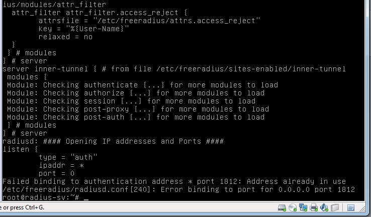

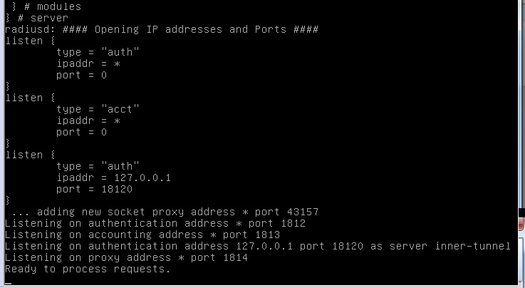

    Coloquei freeradius -X
Nome:	         Sem título 3.jpg
Visualizações:	229
Tamanho: 	105,4 KB

    Sim o Radius já esta rodando...
    Você tem que parar o serviço do radius e depois rodar o freeradius -X
    killall -9 freeradius
    dps freeradius -X
Nome:	         Sem título 4.jpg
Visualizações:	227
Tamanho: 	61,2 KB

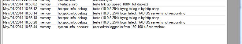

    OK agora tenta autenticar e veja oq aparece no log...
    No log do mk ta assim
Nome:	         Sem título 5.png
Visualizações:	232
Tamanho: 	15,3 KB
    tem algum log no freeradius q eu possa ver?

    Ué voce iniciou em debug mode se não ta aparecendo nada quer dizer que não ta recebendo a requisição. Logo ou você tem um firewall ou um problema de rede.

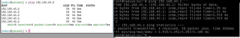

    Você já tentou pingar o seu servidor de radius pelo mikrotik pra ver se um consegue falar com o outro ?
    Pingando normalmente
Nome:	         Sem título 6.jpg
Visualizações:	207
Tamanho: 	19,8 KB
    Dec 2000
    Boston
    1.961
    44
    tem algo errado cara..
    Pensa só quando voce fez testes com o radtest voce viu o login no debug do freeradius e quando voce tenta logar do mikrotik não ve então penso que a conexao pode estar sendo bloqueada... Voce tem certeza que não tem nenhum firewall nesta maquina ?

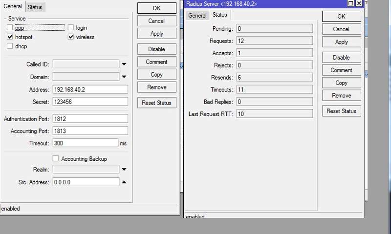

    tira um screenshot da configuracao de radius no seu mikrotik

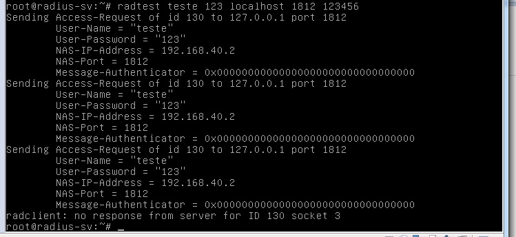

    Fiz o radtest novamente
Visualizações:	239
Tamanho: 	88,0 KB
    as config do radius
Visualizações:	281
Tamanho: 	38,8 KB
