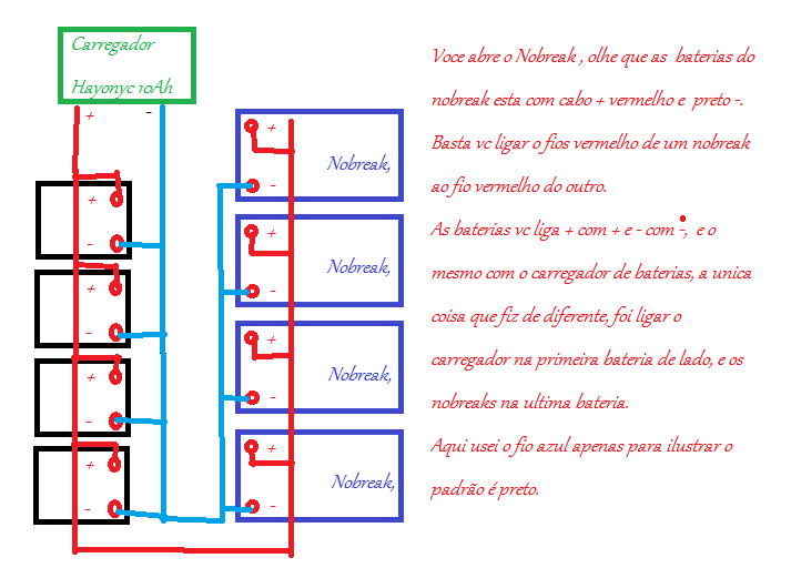

    Aqui depois que o meu nobreak de 3Kva estourou a placa, coloquei 1 de 1,5 Kva, e 3 de 600va, todos ligados a 1 banco com 4 baterias de 12v 60Ah, na primeira bateria do banco ligo os nobreaks, e na ultima da fileira, liguei um carregador com flutuação da Hayonik de 10Ah, ele da carga nas baterias até chegar a +- 14v, ai ele desliga, e fica só pingando energia para manter o banco carregado.
    Esta funcionando muito bem a +- 2 meses, antes estava apenas os nobreaks e eles nao carregavam em nada as baterias.

    Posta fotos ai pra nos! Estou precisando de sistema deste aqui.
    Amigo tem como você postar uma foto de como ficou tudo montado, e com detalhes?
    preciso de uma solução assim.

    enquanto eu nao posto as fotos coloquei a baixo um desenho explicando como liga, lembrando que usei apenas nobreak que usam apenas 1 bateria, ou seja eles são 12v.
    O fio vermelho é + e o azul no desenho que no nobreak é preto é o -
Nome:	         ligação baterias nobreak.png
Visualizações:	1816
Tamanho: 	29,8 KB
    Como pode ver a ligação é simples.

    Obrigado amigo!!
