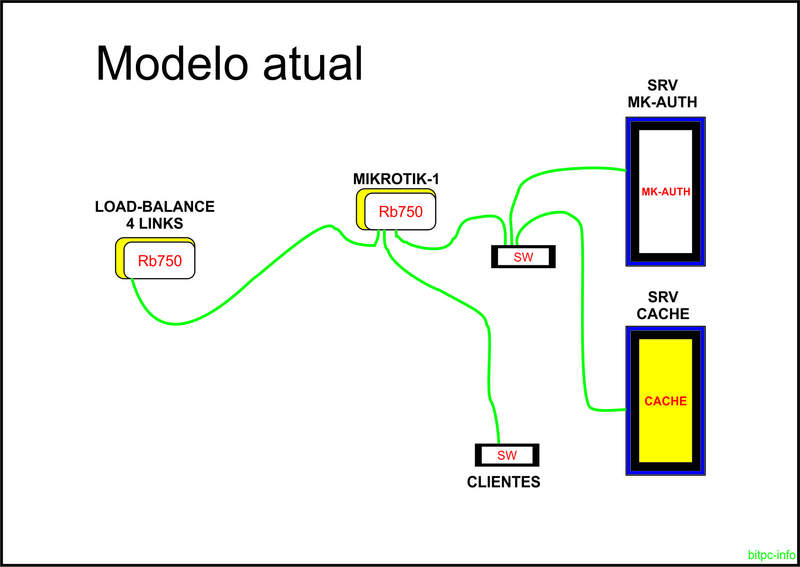

    Pessoal atualmente a minha rede está assim como na imagem abaixo.
Nome:	         layout rede jnet modelo atual.jpg
Visualizações:	1766
Tamanho: 	578,3 KB
    Como a rede está chegando perto dos 100 clientes o processamento da RB 750 começou a subir em alguns horários, tenho uma outra aqui de reserva e pensei fazer o seguinte. Colocar ela pra trabalhar ao lado da que já está em produção criando uma nova rede e dividir os clientes entre elas, só que quero fazer a autenticação dos usuários no mesmo MK-AUTH e o cache no mesmo servidor ThunderCache.

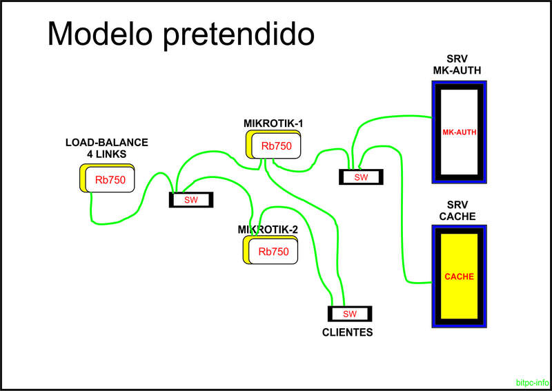

    Pesquisando no Fórum, tanto aqui quando no do MK-AUTH vi que tem como fazer através de VPN. Até tudo tranquilo criei as VPN,s consigo conectar os Mikrotiks normalmente até por que já tinha feito essa configuração antes para interligar duas lojas de um cliente..
    O problema é, não consegui fazer o roteamento corretamente para que o trafego seja passado para o ThunderCache e a autenticação seja repassada para o MK-AUTH.
    Alguém ai já fez essa configuração pra me dar uma dica?
    Quero deixar a rede dessa forma como fiz na imagem abaixo
Nome:	         layout rede jnet modelo pretendido.jpg
Visualizações:	910
Tamanho: 	585,5 KB
    Também aberto a outras sugestões, até o momento os teste foram efetuados em bancada não tendo qualquer alteração na rede em produção.

    Coloque uma rb melhor e seja feliz, pois fazer oq vc quer ira te dar muito mais trabalho, se funcionar!!

    Amigo, perto de 100 clientes você já pode pensar numa rb 1100ahx2 ou então em uma cloud core, além do processamento você ganha em portas, não vai precisar desses switch. Essas 750 não vão dar conta, eu tinha 750g e com 30 clientes vivia dando problemas, hoje tenho um pouco mais de clientes e com outra qualidade com uma rb1100ahx2. Faça isso que vai ver a diferença e seus clientes também.
    Realmente a compra de uma nova RB já está planejada, mas ainda quero proceder nesse modelo de configuração visto que se analisar direito esse tipo de configuração pode ser usado também em caso de criar filiais e quiser centralizar a autenticação.
    Obrigado por participar.
