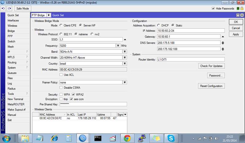

    Padrão Qual a melhor configuração para rb 912 em enlance 6km com antenas de 30db
    não estou conseguindo um bom desempenho com minha atual configuração.
    E qual é sua atual configuração? Não temos bola de cristal, sabe?
    hehehe... config basica

    Aqui um amigo fez com 22 km como essa mesma configuração do Luciano da computech e ficou bem melhor do que os Rockets que ele esta usando.

    Uma curiosidade que vi no print do colega acima, não sei se pode estar interferindo no troughput mas no country esta setado Brasil... será que isso limita automaticamente??, não valeria a pena fazer um teste com outra opção tipo Australia??
    talvez sim, pois aqui tenho uma nano bridge com country setado em argentina e melhorou meu PTP DE 6,3 Km para um morro de onde retransmito para outra cidade vizinha.
